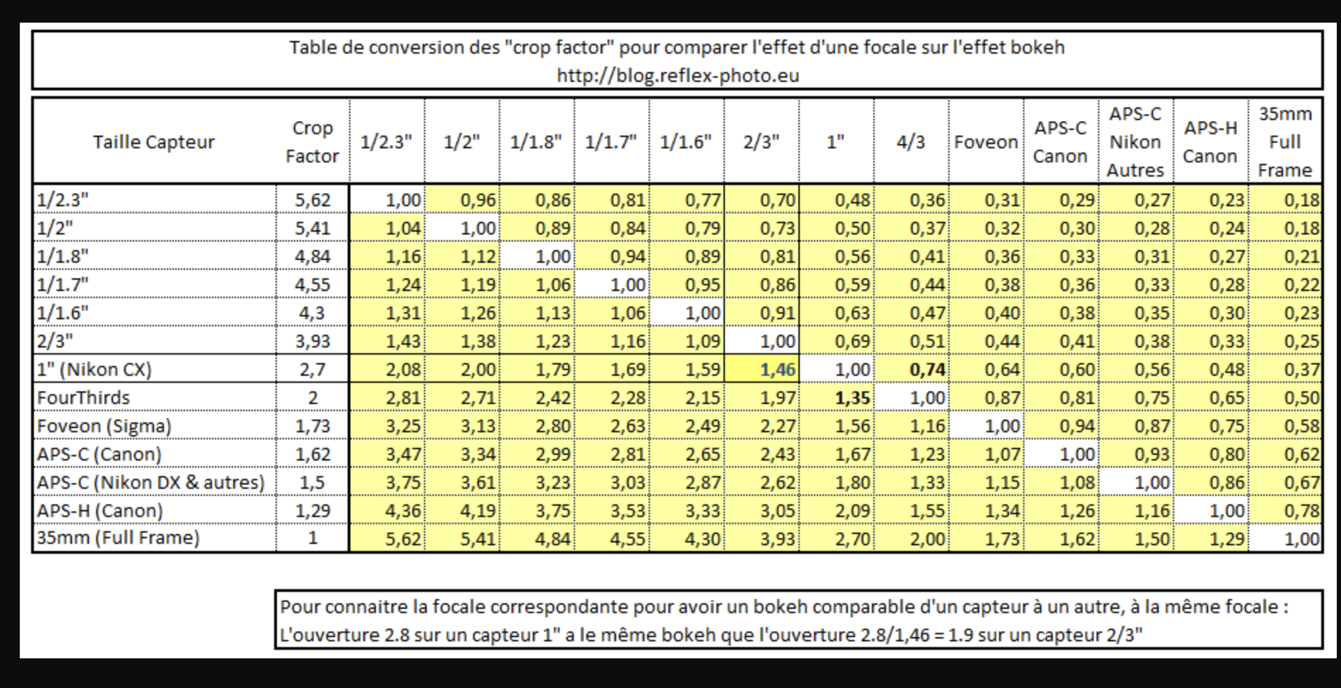

    Oui, et non, tout dépend comment on l'énonce, je crois. La taille du capteur à une incidence sur la luminosité, donc sur l'ouverture, donc sur la profondeur de champ : Capture d’écran 2018-10-08 à 12.29.24.png

    Oups la taille du capteur a une incidence sur l'agrandissement ou modification de la focale apparente...on appelle cela crop factor...c'est le titre de ton tableau..:rolleyes:

    Oui la taille du capteur à une influence sur la profondeur de champ. Mais on peut tout à fait avoir une grande PdC avec n'importe quelle taille de capteur, ce n'est pas le bokeh qui motive la taille du capteur au cinéma, mais la dynamique et la sensibilité qu'ils offrent (ils dépassent de loin les capacités de l'oeil humain).

    oui c'est capteur et non facteur...;-)

    Si j'ai bien compris le tableau de Apatura:
    2 fois plus difficile de faire du bokeh avec un capteur 1/2" qu'avec un capteur 1"
