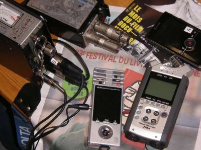

    Regarde la photo plus bas, je rigole pas ... c'est avec ça que j'ai tourné une dizaine d'interviews d' écrivains au mois d' Octobre. Ca m'a changé de la Zi8, il y a une prise casque (on revient au sujet !). Et l'image pas pourrie à condition de ne pas utiliser le zoom numérique.
    La PD150 est bruyante et ça s'arrange pas avec l'âge, la mienne a + de 900 heures !
    Le son n'est pas top pour de l'interview car c'est une config stéréo XY à 120° donc trop large si l'on colle au client, par contre valable en musique, théâtre si les acteurs sont l'un côté cour l'autre jardin mais pas au centre (ça limite la mise en scène ! :D). Si ça manque de patate, faut changer le réglage du switch des sensibilités.
    Le nouveau Q2HD est moins cher et sa config micro en MS plus intéressante, mais l'entrée est toujours en niveau ligne ... je guette l'occase !
    Pour les interviews avec le Q3HD et échapper au problème du XY à 120° j'ai monté un vieux préampli Shure FP-11 (voir photo en haut à gauche) sur l'entrée ligne et dessus un micro Audiotechnica AT835b (un semi canon dans le genre de l'ECM-672 de l' ami Mafach qui est en rubrique annonces), ça a très bien marché, mon truc (comme celui du repairenaute précité ;-)...) c'est de faire voisiner récup, cadeaux, occases ... pour tourner des gens intéressants avec du matos à trois fois rien ... sans ambition de laisser une trace cinématographique durable, mais juste un instantané carnet de notes ... pas besoin de se ruiner si on n'est pas au départ d'un naturel sérieux (Ca c'est dans le BIOS perso !).
    Et pour éviter le hors-sujet, j'avais plugué sur le Q3HD un casque Sony acheté 3 € à une ado en brocante ! :D
