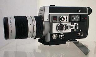

    Quelle est la référence de ta Canon ? Est-ce la 1014 ?

    C'est pas vrai !!!:bravo: Mcr je rêve, c'est exactement celle là . Ou as tu pu trouver cette photo pour une caméra qui date de 30 ans ?
    En tout cas elle fonctionne toujours il suffit de mettre les piles dans la poignée et ce petit bruit inimitable !!!
    Merci Bertrand:cool: :cool: :cool:

    Cher bcauchy,
    Ta Canon est l'une des trois excellentes machines qui ont permis au Super-8 de gagner ses lettres de noblesse :
    - La Canon 1014
    - La Nikon R 10
    - La Beaulieu 4008 ZM4
    ... certes, il y en a d'autres qui sont valables, mais elles n'atteignent pas cette qualité.
    Toutes ces photos peuvent se trouver sur le net (utiliser un moteur de recherche)... Mais, certaines de ces caméras font partie de ma collection.
