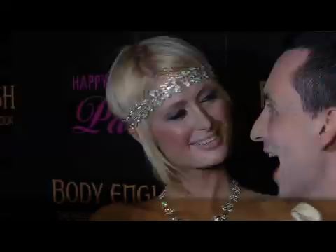

    je viens trouver cette video de la ex1 + multiples flash photo sur un forum u.s qui en parle, c'est pas terrible pour les News non plus ... bref pas de mariage, pas de concert , pas de Fashion show, pas de news et pas mal de sujet de docu du coup... quesqu'il reste ? du clip, de la fiction, du docu nature et evidement eviter les scenes ou il y a du flash, des gyros de police, des strobs de disco...
    -prevenir le réal que pour sa scene de boite faudra changer de camera ?
    -certes elle fait des images impecables , elle est trés sensible et le format mp4 a l'air solide.
    perso, j'ai fait des tests hier avec un flash photo et la ex1 resultat : c'est la loterie, parfois la cmos et en phase avec le flash et produit des images pleines lors du "flashage" mais la majorité du temps le rolling shutter effect est present.
    bonne journée

    -as-tu vu la video que j'ai mis sur le forum, je pense reellement pas que dans ce cas on puisse retirer cet effet au montage avec un coup de ciseau et un mask en 30sec...:D en parlant de plug j'ai trouvé chez newblue Fx "flash remover" utile pour carrement retirer l'image flashé lorsque les flashes sont espacer dans ce cas le plug est trés convaincant parcontre dans la cas de figure de flash non stop (concert, fashion show, mariage, strob disco) le plug ne traite pas du tout la sequence.
    -sinon, j'ai lu sur un site u.s que la red etait doter d'un "complete rolling shutter", je sais pas trop ce que ça veut dire, mais apparement c'est la raison pour laquelle l'effet etait moindre.
    -pour l'ex1 cet effet peux passer a la limite s'il y en a un ou deux sur une video de 5min mais dans le cas de la video que j'ai envoyé c'est vraiment pas beau, si je ne connaissait pas le rolling shutter effect j'aurais dit "c'est un probleme "technique" lier au reglage du cameraman ou de la copie video ou de la camera :) . Bref, je suis ok que les cmos sont bons pour plein de chose et qu'il ne sont pas encore parfait mais bon quand une image n'est pas recevable et la je parle de jugement personnel je ne peux pas me cacher la face et dire "non mais c'est rien ça...", enfin, si la video de Paris Hilton sous les flash d'holywood ne te choque pas pourquoi pas :D

    30 sec par frame à corriger! Si! Si! Mais la correction n'enlèvera pas le problème, elle atténuera juste le contour entre ce qui est exposé par le flash et ce qui ne l'est pas... C'est plus joli je trouve :)
    C'est une autre piste intéressante! Mais pas une solution miracle, on est bien d'accord.
    Jamais entendu parler d'un "incomplete rolling shutter"... Donc, désolé, mais je crois que ce que tu as lu ressemble fort à des bobards de marketoïdes inconscients de ce qu'ils écrivent. LA SEULE raison pour laquelle la RED-ONE est moins affectée que les autres, c'est tout simplement parceque son capteur a été conçu à cet effet: offrir un temps de lecture/effacement proche de celui d'un obturateur mécanique en argentique! Un point c'est tout!
    C'est le genre de choses qui se font, à mon avis, au détriment d'autres caractéristiques du capteur... comme, par exemple... la sensibilité... Raison pour laquelle je pense que les capteurs photos sont encore loin, très loin (des années) de pouvoir rivaliser sur ce point (rapidité du RS) avec les capteurs vidéo...
    Tout me choque chez Paris Hilton :) :) Non, plus sérieusement, l'effet "exposition partielle", je ne suis évidemment pas fan du tout! Par contre, les déformations d'image, ça, ça se corrige (avec un plug de "The Foundry")

    Pour info, j'ai visionné la vidéo de Paris Hilton, et je me suis même amusé à corriger les 3 premières frames (en vitesse). C'est vrai qu'on est pas couché, avec une vidéo pareille (il y a des centaines d'images à corriger), mais je reste persuadé que s'il faut absolument corriger, il y a moyen de le faire.
    Exemple: frame 2:
    Avant: [​IMG]
    Après: [​IMG]
    Frame 3:
    Avant: [​IMG]
    Après: [​IMG]
    Et pour ceux qui veulent savoir comment faire, j'ai écrit un petit tutorial sommaire ici.
