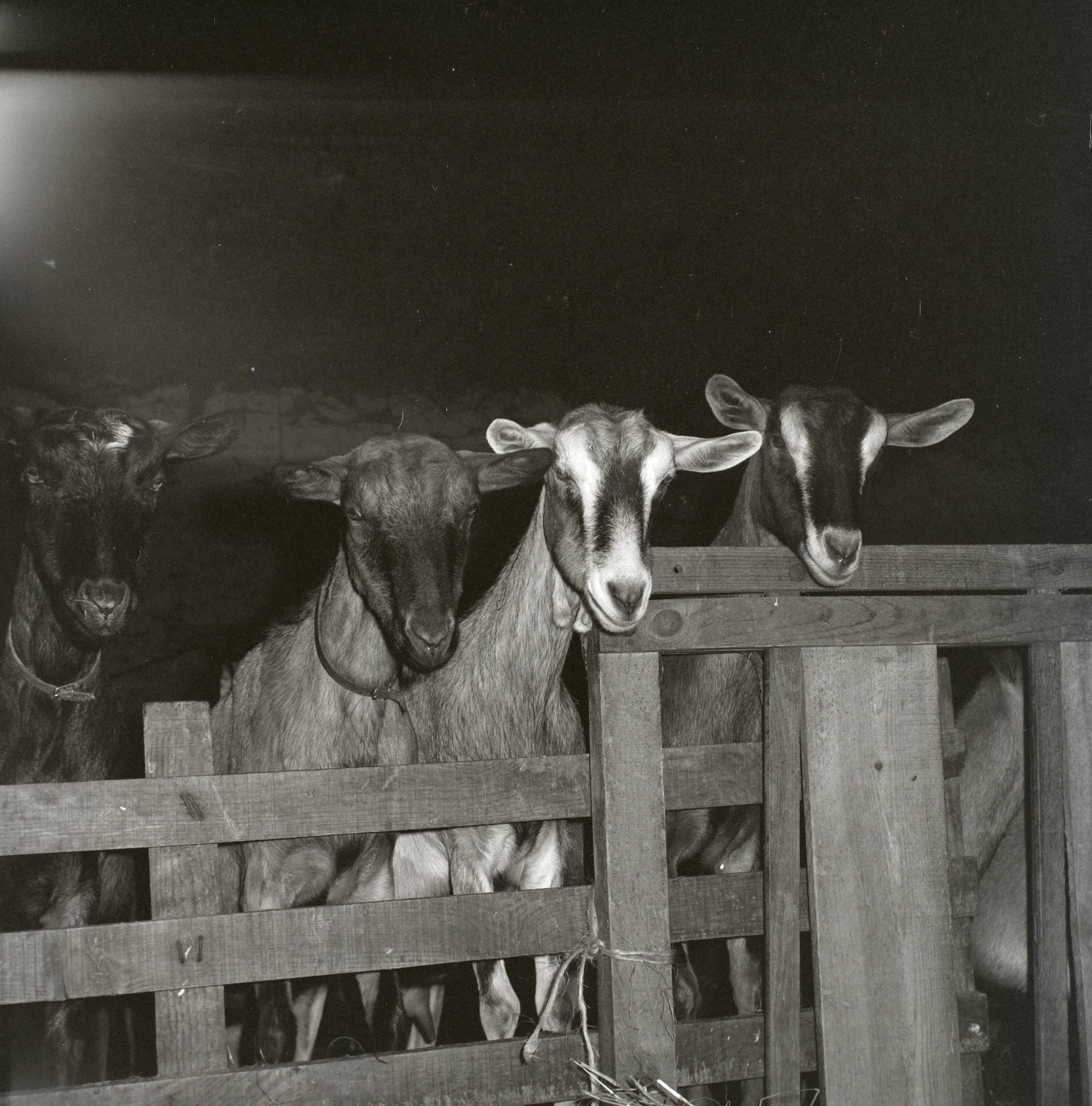

    Et voilà. Cette photo a été prise vers 1980 avec un Lubitel 66. Pour rappel aux plus jeunes, cet appareil était un 6x6 à double objectifs (comme les Roleiflex). Son optique était une copie soviétique du célèbre Tessar. Ce boîtier a eu en son temps un succès considérable chez les passionnés de photos et les clubs car son prix était ridiculement bas. Homero, peut-être te souviens-tu de son prix.
    Sur cette copie jpeg de mon scan négatif original, nous avons un peu de perte mais quand même. Observez bien les plus fins détails sur le pelage des animaux et aussi sur la texture du bois.
    Vu le matériel utilisé, c'est remarquable. Par contre, ce n'était pas à pleine ouverture et encore moins à pleine fermeture que l'on avait le meilleur rendement. Donc, déjà à cette époque, il m'avait fallu faire une courbe de diaph pour savoir ou l'on mettait les pieds.
