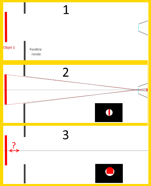

    Merci pour vos explications, mais je m'exprime mal. Un dessin vaut mieux que 1000 mots.
    Je veux filmer un Objet 1, au travers d'une ouverture ronde.
    En 2, voila ce que j'obtiens à la première prise de vue.
    En 3 voila l'image finale du film/
    Est ce possible d'obtenir ceci en ne déplaçant que la caméra et en jouant sur le zoom?
    Ou est ce qu'il faut nécessairement l'Objet 1?
    [​IMG][/url][/IMG]
    Merci pour votre aide.
  9. Guest20191220
    oui, tout ce qu'il y a dans l'image grossit avec la même proportion.
    non, il faut déplacer l'objet rouge par rapport au trou noir, ou le trou noir par rapport à l'objet rouge.

    Si de l'endroit où tu filmes l'objet 1 dépasse de la fenêtre tu as beau faire le tour de toute tes focales et acheter des centaines d'objectifs de focales, différentes, la lumière se déplaçant en ligne droite, ça changera RIEN
    Sauf si tu places judicieusement un trou noir (pour dévier la lumière) au bon endroit :laugh:
    Pas facile à trouver un trou noir, encore moins à domestiquer :laugh: ..y en bien quelques uns qui traînent dans notre chère galaxie :mdr:

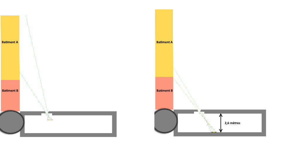

    Mais je crois que le travelling compensé ça va pas être possible, car je ne peux reculer que de 2 mètres par rapport à mon premier plan fixe. (derrière il y a un mur) et j'ai l'impression qu'il me faudrait un zoom beaucoup trop élevé pour y arriver.
    (en fait je dois filmer des batiments au travers d'une fenêtre ronde et je dois faire en sorte que les batiments du fond grandissent dans le champ, tout en gardant la fenêtre ronde à la même dimension à peu près)!!!
    Voila, je pense qu'on va oublier ce plan, ou le réaliser autrement.
