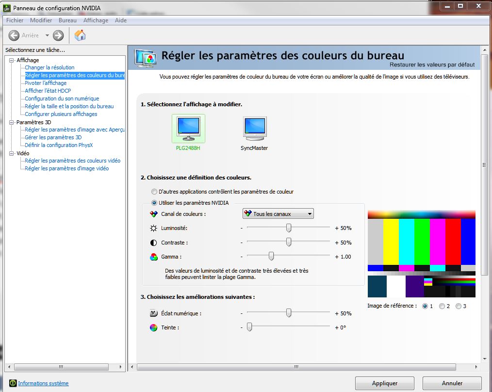

    Probablement que votre outil de visualisation ne respecte pas l'espace colorimétrique des vos photos, ou même que votre écran est mal étalonné.
    Photoshop et Ligthroom ont leur propre visualiseur.
    On général, avec les cartes graphique, on peut spécifier si le profiil de couleur est défini par la carte ou par l'application.
    Sur un ordinateur, la chaine de couleur est très complexe, car il peut il y avoir des corrections à plusieurs niveaux, et donc avoir des résultats imprévus.
    Exemple sur mon image : réglages de couleurs effectués par la carte Nvidia (sur PC).
