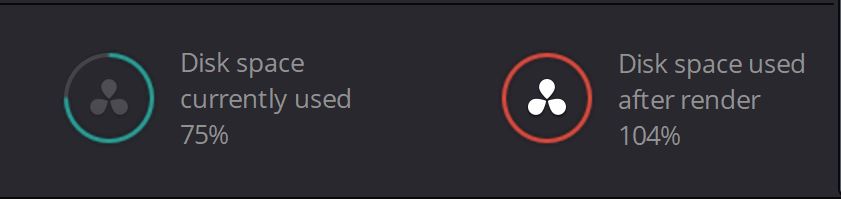

    J'ai un problème avec l'espace disque et Davinci Resolve 14.
    Comme vous le voyez lorsque je veux exporter mon projet, y a comme un problème...
    D'ailleurs peut importe la "grosseur" du projet mon espace disque "Disk space currently used" est toujours au moins à 60% ???
    Chez vous aussi le moindre projet occupe déjà un espace dingue?????

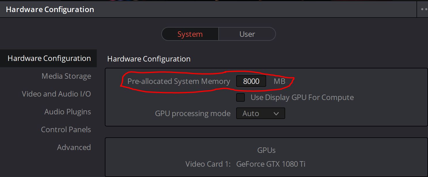

    J'ai augmenter l'espace alloué à Davinci de 4000MB par défaut je suis passée à 8000MB
    J'ai redémarrer l'ordi.
    Mais RIEN ! Aucun changement quand à l'espace disque.... :col:
    Euh vous auriez une idée??

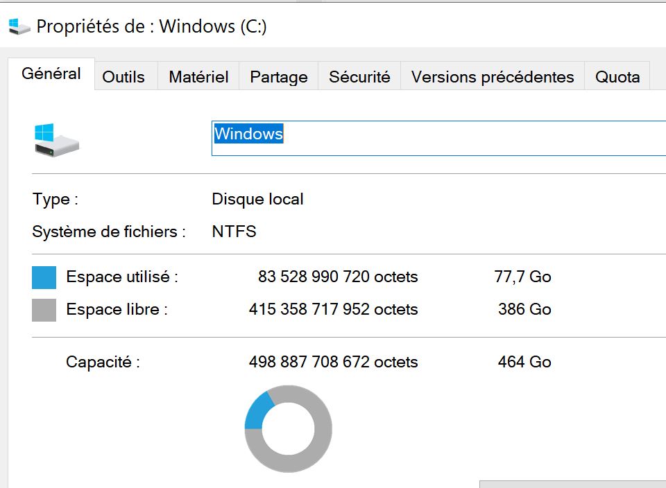

    Bien sur j'ai suffisamment d'espace sur C:

    Strictement rien à voir avec votre problème : la il s'agit de la mémoire centrale (RAM) utilisable par Resolve.
    Il faut regarder sur quel disques sont alloués les fichiers (sources, caches, export) et voir l'espace qui reste sur ces disques pour travailler.

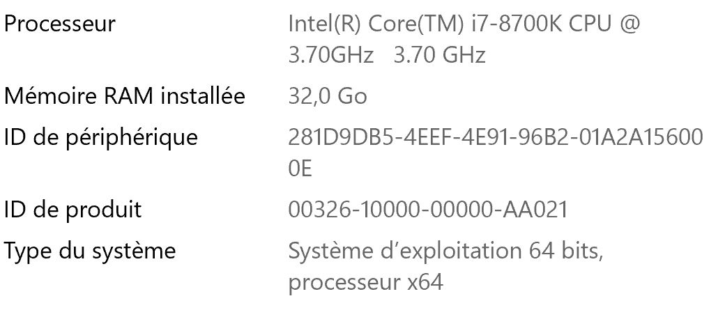

    Quant à la RAM 32Go sur le PC, pas assez?
      54.1 KB
      290

    Pour rappelle ogt vous a répondu effectivement :
    - pre allocated systeme mémory = c'est la RAM alloué ou si vous voulez, disponible pour la performance de Da Vinci ...si vous avez 16 GO de Ram vous, vous lui en avez donné 8 Go soit 50% ce qui est peu...bon mais c'est pas le sujet.
    - l'espace disque pour l'exportation = c'est la place disponible sur votre disque de stockage, cela n'a rien à voir...
    Donc pas de rapport ...Si votre coffre de voiture est plein c'est pas en augmentant la puissance du moteur que vous aurez plus de place pour vos valises...en gros pour simplifier ;-)
    Là c'est l'espace de mon disque de sortie? c'est ça? le coffre de la voiture
    Et si c'est bien ça et bien je ne comprends pas pourquoi en changeant le bitrate de mon format de sortie, les valeurs indiquées à droite (disk space used after render) ne changent pas. Alors quand modifiant le bitrate je modifie le poids de la vidéo?
    De plus je viens de ruser et d'exporter ma vidéo en 3 morceaux. Le poids total est de 4Go. Alors pourquoi m'annoncer 104% d'utilisation de l'espace disque alors qu'en réalité il me reste 300Go sur mon "DD export"
    Comme si davinci me disait que je n'ai plus de place dans le coffre alors que si!!!
    Je deviens chèvre!!!!! merci par avance de votre patiente :jap:
  11. ogt
    Ce que vous annonce Resolve n'est probablement pas exact (très difficile d'évaluer la taille d'un fichier exporté en mode variable).
    En plus la version 14 contient énormément de bugs : il est temps de passer en version 16 (qui en plus est en Français !)

    Je confirme c'est un beug!!!
    Merci à tous pour votre aide. J'ai exporté sans problème mon projet, malgré un espace disque (affiché par davinci) comme insuffisant.
