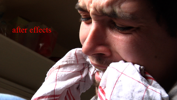

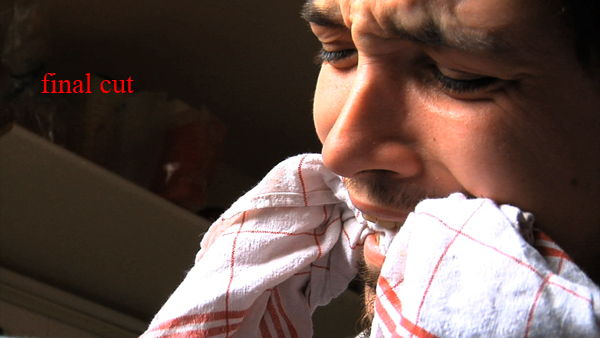

    j'ai des séquences tournées avec une hvx 200 en dvc pro hd 720 50p
    quand je les exportent de final cut à after effects en quick time 720 50
    la séquence réintroduite dans final cut n'a plus les mêmes couleurs
    j'ai essayé dans AE différents réglage 8 bit 16 bit 32 bit
    espace de travail sur aucun sur adobe rgb (1998)
    le résultat ne change pas comme il y a pas mal de réglage dans les espaces de travail je vous demande conseil avant de tous les tester
  2. renardm
    1,970
    973
    j'ai trouvé la solution il faut exporter avec le codec animation de quick time pour ne pas avoir de difference de couleur
  3. Von Phabor
    3,150
    1,568
    oui mais même avec "animation" tu auras de la perte.
    Le mieux est de sortir une edl et de l'importer dans Première. après tu peux importer ton projet Première dans After sans aucun calcul... C'est un peu compliqué mais c'est la seule solution que je connais pour importer dans After sans perte.
