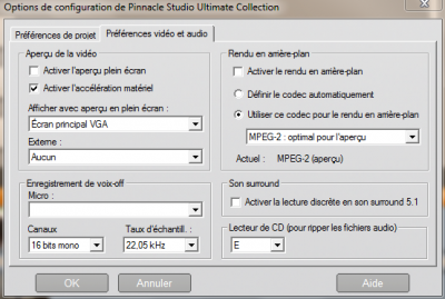

    Pour le rendu voici ci-dessous ma configuration.
    J'ai désactivé le rendu en arrière plan pour éviter d'avoir le ! bleu en grand sur les transitions sur les vidéos HD pendant la visionnage du projet (info trouvé sur des forums).
    Mais normalement cette partie ne concerne pas le rendu final, juste la visualisation pendant l'élaboration du projet, non ?
    Merci pour vos retours ...

    la définition du rendu en arrière plan pour St14, permet l'amélioration de la qualité vidéo en création. Surtout si tu utilises des fichiers .MTS
    fait un test sur 5minutes de vidéo.
    tu as peut-être intérêt à tout convertir en AVI DV, ou en mpeg2, préalablement à toute action de montage.
    si tu optes pour la création de DVD sans gravure, tu pourras contrôler la qualité obtenue en création.
