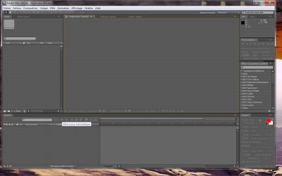

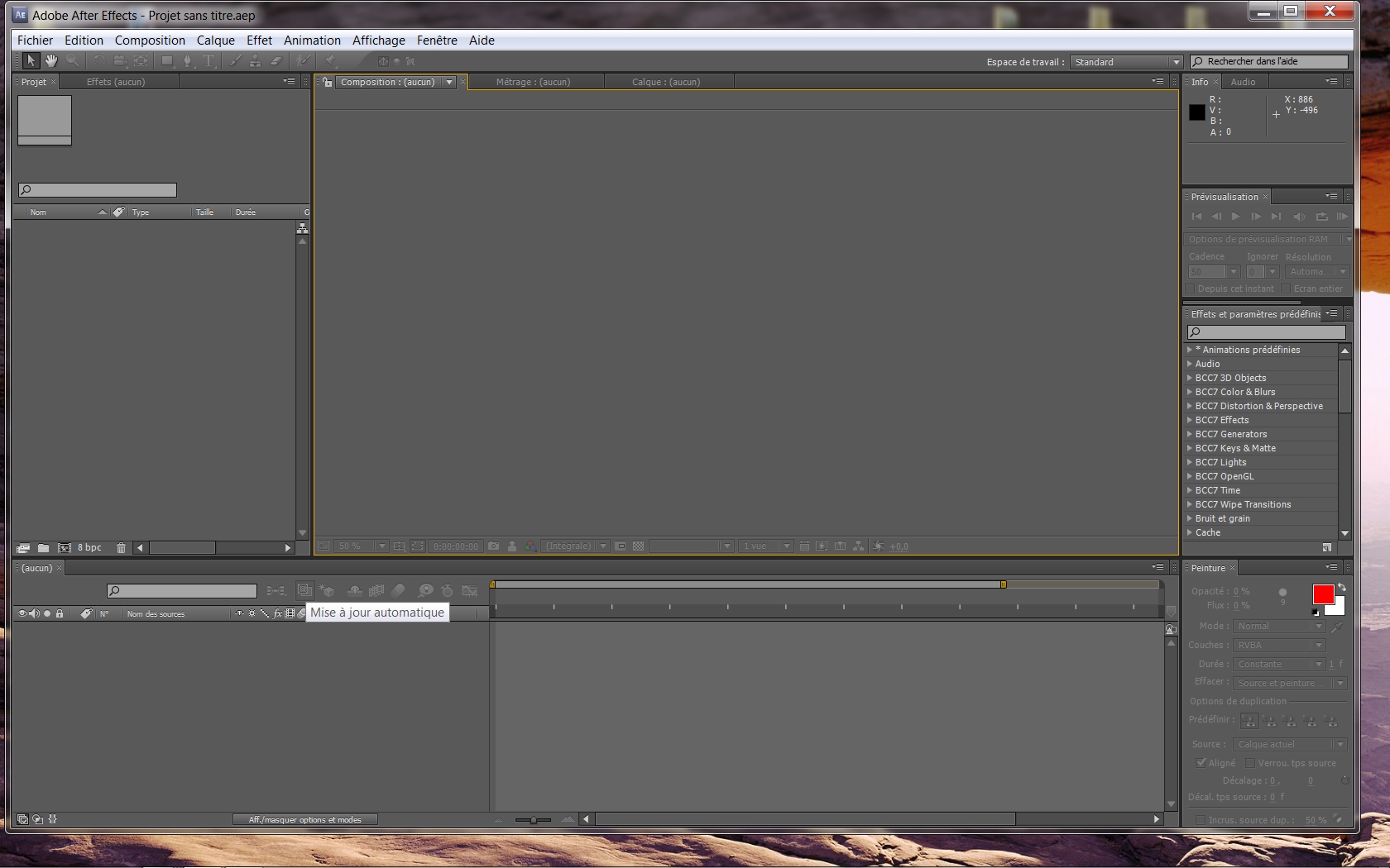

    pour ce qui est du temp d'atente que tu as as tu bien cocher la case de mise a jour dans ton interface AE cs4 (je te m'est le screen ) ou alors au lieu de faire espace fait un preview de ram.
