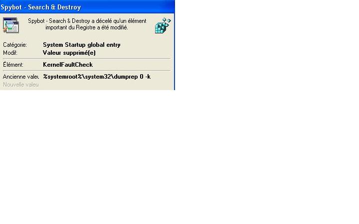

    Je viens de faire un formatage et de réinstaller XP ainsi qu'une réinstallation de Première CS3, laquelle s'est bien déroulée,.
    Pourtant, lors de l'ouverture de Première, de Photoshop ou d'A.E. j'obtiens un écran bleu (qui n'apparait qu'une seconde avant de fermer) avec un long texte blanc qui parle de "Windows a détecté une erreur et doit fermer..." et redémarre.
    Je n'ai jamais eu le temps de lire plus loin !
    Après désinstall et réinstall de mon ancien CS2, même phénomène. Après le redémarrage Spybot me signale un changement de clé de registre (voir fichier joint)
    Pourtant tout marchait bien avant que je formate...
    Je ne peux plus utiliser mes trois logiciels.
    Quelqu'un saura peut-être !!! En tous cas merci de bien vouloir vous pencher sur mon problème.

    Aussi, puisque Spybot te donne l'ancienne valeur de la clé de registre, as-tu essayé de la saisir à nouveau ?
    NB 1 : je viens de regarder chez moi avec Regedit, je ne trouve pas de clé dénommée KernelFaultCheck. Mais je suis sous Vista.
    NB 2 : essaie aussi dans ton moteur de recherche favori avec le mot KernelFaultCheck. Il y a toute une littérature là dessus. Je n'ai pas approfondi, mais tu dois bien pouvoir trouver qq chose...

    La clé de registre KernelFaultCheck est la conséquence de l'écran bleu (BSOD) mais n'a rien à voir avec la cause de la panne.
    Si tu veux avoir le temps de lire le message d'erreur qui te donnera quelques indications importantes, clic droit sur Poste de Travail, Propriétés, Avancé, Démarrage et récupération,
    Ecriture des Informations de Débogage=>Image mémoire complète
    Ce qui va te créer un fichier c:\windows\MEMORY.DMP de la taille de ta RAM ce qui te laisse le temps de lire les indications du BSOD (Ecran bleu de la mort)
    Quand tu auras ce message, trouver la cause sera "plus simple"
    Ciao
