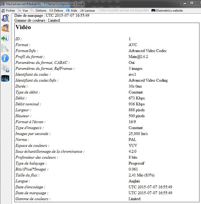

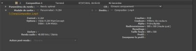

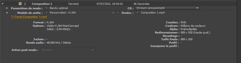

    Je pense que vous vous compliquez la vie pour rien.
    Une fois votre composition terminée en 1920*1080, vous faites simplement exporter : ajouter à la file d'attente de rendu,
    et là vous définissez le format de sortie (en cochant redimensionner) en 899*500 (ce qui n'est pas correct car le rapport 16/9 n'est pas respecté, le système va vous le sortir en 888*500).
    Cela fonctionne sans problème avec l'avertissement de redimension en 888.
