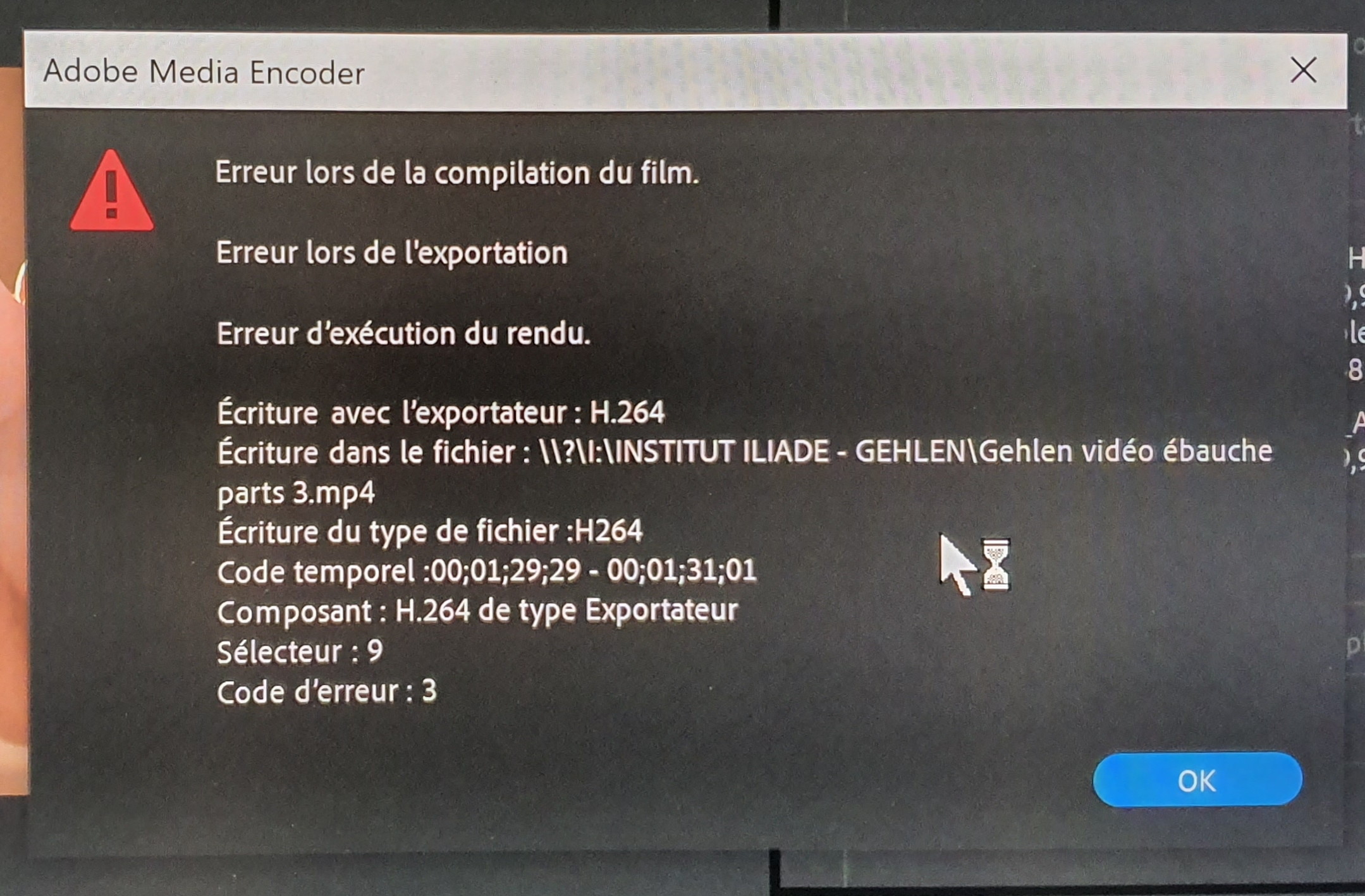

    Bonjour à tous,
    J'ai un énième blem, qui a la tronche de l'image ci-jointe.
    Je monte sur un SSD externe, tous les éléments de mon montage y sont stockés, et j'exporte sur ce même SSD. Ça a marché cent fois par le passé, et maintenant que j'ai mon nouveau PC, ça a marché plusieurs fois... puis j'ai eu ce message... puis ça a remarché quand j'ai exporté non pas sur le SSD mais plutôt sur un simple disque dur (j'ai fait ça deux fois)... bref, rien de systématique. Donc : S.O.S. d'un monteur en détresse.
    En remerciant d'avance... !

    Bonsoir,
    Quelle version de Media Encoder tu as ???
    Vu ton image jointe il y une erreur entre 01:29 et 01:31...
    Fait un zoom sur cette endroit !!!

    Oui il faut voir ce que tu as fait entre 1:29 et 1:31 Car c'est là qu'il bloque
    L'export direct avec Première se bloque aussi ?

    Merci pour la réponse et désolé pour la réponse tardive.
    Pour te répondre, figure-toi que je n'ai PAS Media Encoder ! ^^; J'utilise l'export de Premiere pro, comme je l'ai toujours fait, en fait. Tu ne le recommandes pas ?
    Je ne peux identifier ce qu'il y a à 01:29 parce que j'ai fait quelques modifs depuis mon retour au montage avant-hier...
    En revanche, je peux dire qu'à l'export, j'ai eu trois autres bugs : 1) "a low-level exception occurred", 2) "erreur de récupération de l'image" (une image qui jusque là ne posait aucun problème) (ce qui n'a pas empêché la vidéo de s'exporter), et 3) Premiere pro plantant littéralement. Puis, au bout de la 4ème ou 5ème fois, j'ai eu un export clean, sans avoir la moindre idée de pourquoi.
    Je me demande si ce n'est pas mon disque dur SSD qui périclite...
