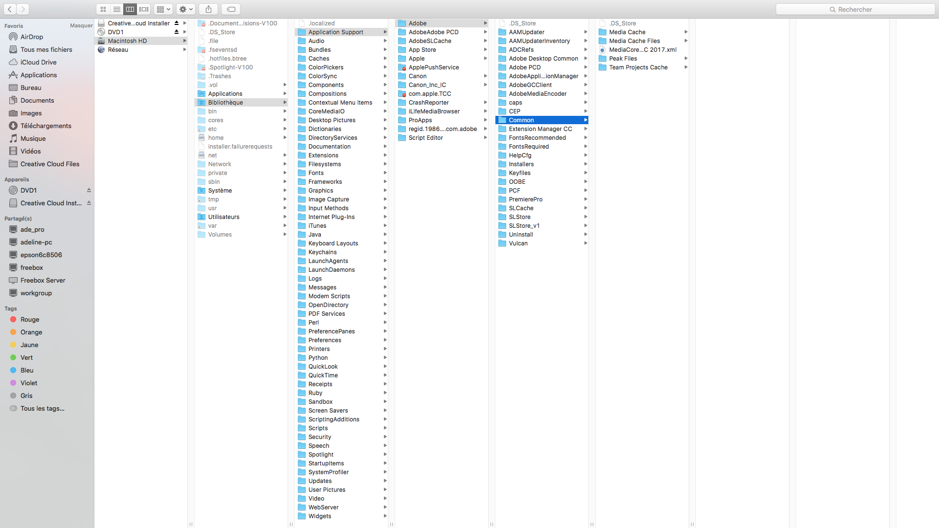

  7. Mugen
    Bonjour olivier, depuis nos derniers échanges j'ai essayé pas mal de chose... Notamment de réinstaller premiere mais ça ne change rien.
    J'ai bien trouvé le dossier common voici une capture d'écran de l'arborescence: Capture d’écran avant supression.png
    Mais une fois le dossier supprimé, rien y fait le problème persiste...
    Je ne sais plus quoi faire... Une idée?
    Cordialement
  8. ogt
    17,700
    23,510
    +713 / 1,396 / -42
    Je ne connais pas l'arborescence du MAC, donc je ne suis pas certain que ce soit le bon dossier, mais dans tous les cas de figure il faut supprimer tous les caches : ceux indiqués dans les préférences : Medias, et ceux dans le répertoire utilisateur.
