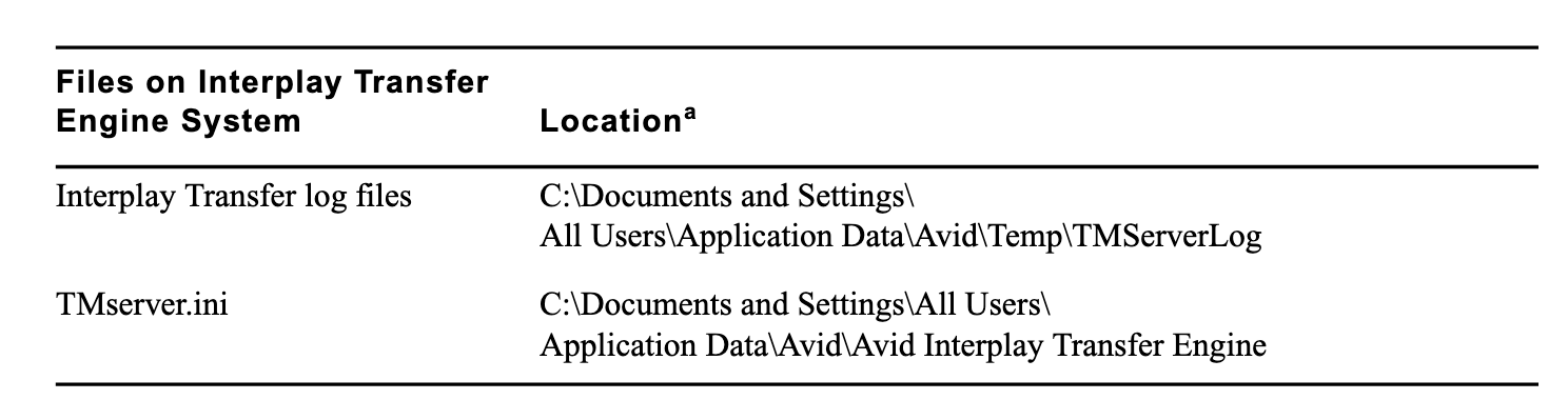

    C'est une erreur renvoyé par le Avid Interplay Transfer Client (et non pas MediaComposer)
    L' Avid Interplay Transfer est un bout de logiciel installé en local ou sur un serveur
    pour envoyé des médias vers un serveur video ou FTP

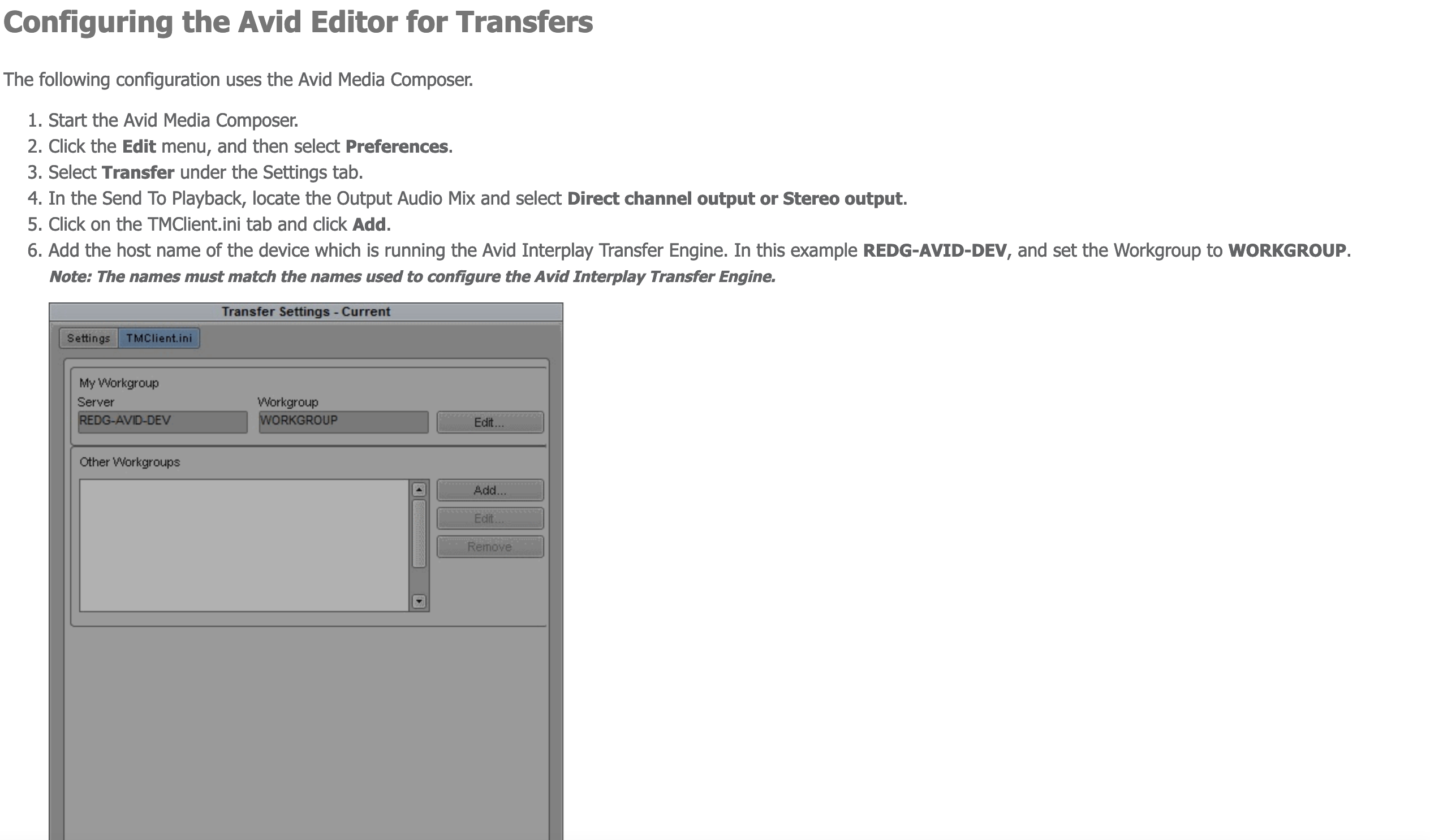

    1-Verifier dans MediaComposer le setting Interplay transfert
    (ou comparé avec le MediaComposer qui fonctionne )
    2-Re installer le Transfert Manager Client sur le MediaComposer qui ne fonctionne pas
    Le mieux est aussi d'aller voir les logs pour identifier le problème

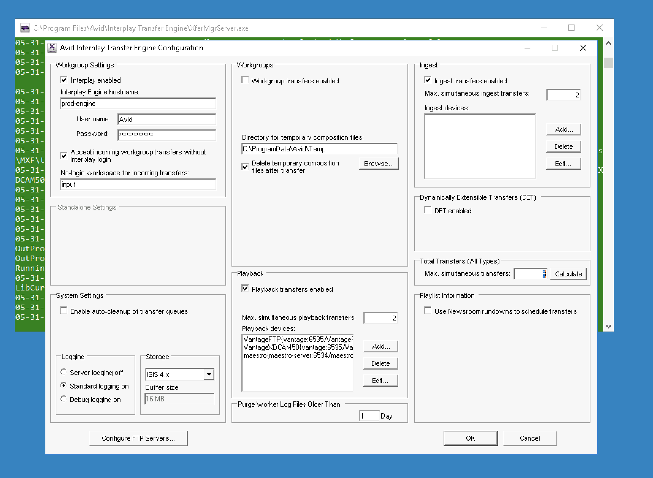

    Nous avons en effet réinstallé Avid Interplay Transfer Engine pour que cela refonctionne correctement.
