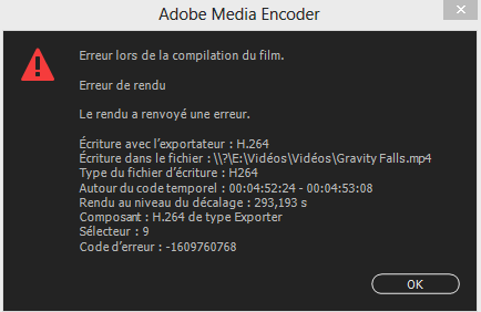

    J'utilise actuellement Premiere Pro CC 2017, et ça fait quelques jours que je fais face à une erreur de rendu que je n'arrive pas à régler. Déjà, voici le message d'erreur qui s'affiche : dsfrtkyakuy.PNG
    J'ai donc supprimé la séquence sur laquelle est localisée l'erreur, et j'ai relancé un rendu par la suite. Une seconde erreur a alors eu lieu, et elle est localisée un peu plus loin sur le projet (environ 2 minutes plus tard).
    J'ai alors supprimé la seconde séquence, et re-relancé un rendu. Celui-ci s'est alors terminé sans problèmes. J'ai donc décidé de recommencer les deux séquences qui posent problème en partant de zéro, et j'ai à nouveau eu deux erreurs, exactement aux mêmes endroits.
    Ca fait maintenant plusieurs jours que j'essaye de trouver une solution à ce problème, en vain. C'est pour ça que j'ai décidé de poster un message ici.

  2. ogt
    Essayez de désactiver temporairement l'accélération graphique (paramètres du Projet).
    Si cela résout le problème : regardez pour une mise à jour du driver de votre carte graphique.
    En particulier il peut il y avoir des problèmes avec les images si celles-ci sont de dimensions (en pixel) plus grandes que la vidéo
    (manque de mémoire sur la carte graphique) = > à réduire avant de les importer.
  3. Le BTG
    Je viens de tester votre solution, et ça n'a pas fonctionné :/
