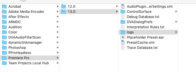

    Le seul truc, c'est que lorsque je vais dans utilisateur/Bibliothèque/Préférences/Adobe/Premiere Pro, je me retrouve face à 2 dossier : 12.0 et 13.0.
    Ayant la version 13.0.3 de Premiere, serait-ce ça qui crée un conflit ? 2 profils d'utilisateur qui se contredisent ?
    À ton avis, puis-je sans risque supprimer le dossier 12.0 ? Et, finalement où trouver le dossier des préférences utilisateurs car je n'ai rien qui y ressemble (cf. pièce jointe) et il y a exactement les mêmes fichiers dans les 2 dossiers, mais avec des dates différentes, en particulier dans le dossier DVADialogPrefs qui contient un fichier XML portant le même nom.
    Bref, c'est la loose...
    Merci encore !

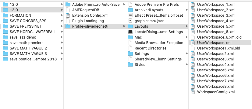

    Oups, je viens d'explorer un autre dossier et là je trouve bien mon profil avec, effectivement, dans le dossier Layouts plein de fichiers XML intitulés UserWorkspace_X.xml
    Dois-je les supprimer (lesquels ?) et lequel renommer (le plus récent ?).
    Merci pour le tuyau, j'ose pas trop presser le bouton "suppr." ... ;o)
  5. ogt
    Tout le dossier Layout peut être supprimé (renommé éventuellement), il sera re-créé au prochain lancement de Premiere avec les valeurs par défaut.
    Nota : avec Premiere, il n'y a jamais aucun conflit entre les versions : toutes les versions cohabitent parfaitement.
  6. Hoxoco
    15
    Merci, ça marche, effectivement, j'ai tout supprimé et il a recrée un dossier Layout au lancement de Premiere.
