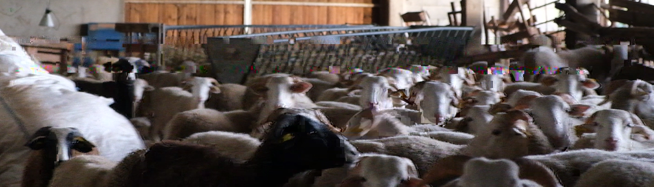

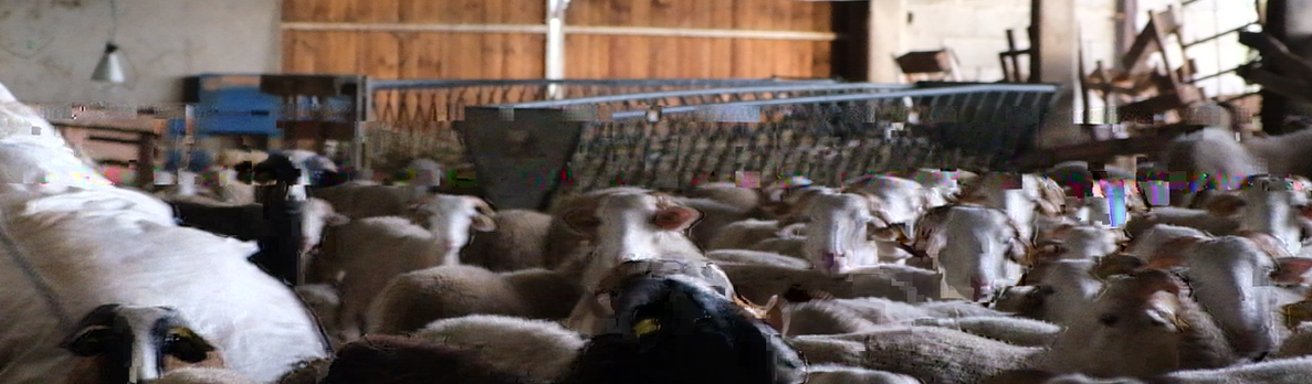

    Je viens de faire l'achat d'un nouvel appareil, et je rencontre un problème depuis. Je film quelques séquences, et lorsque je les visionne sur mon ordi, il a de légers bugs d'affichages, et après vérifications se trouvant aussi sur l'appareil. Cela vient donc de ce dernier, j'ai tenté de changer la vitesse, modifier des réglages, faire des recherches... Mais rien n'y fait. En vous remerciant d'avance :)

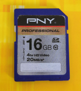

    Merci pour vos réponses rapides ! Toutes mes excuses, ma question n'était pas du tout complète... Je possède un Fujifilm-XT3, et en effet cela doit venir de la carte SD : 16 GB, 4 hrs HD Video, 20 MB/s. Il me semble qu'elle est plutôt vieille.

    Le débit minimum que propose cet appareil, c'est 50 Mbps en FHD (après, c'est 100, 200 en FHD et UHD/4K et jusqu'à 400 en UHD/4k). Tu le règles comment ?
    Pour la carte, l'info de débit qu'il y a d'inscrit dessus, c'est la vitesse garantie en lecture, pour l'écriture il nous faut la marque et le modèle exact, la classe de vitesse, bref toutes les infos écrites dessus (tu peux envoyer une photo), c'est un peu le cirque avec les cartes SD...

    En FHD je suis a 100 Mbps, je met une photo de la carte SD. Merci pour ta réponse. upload_2020-11-10_14-32-2.png

    Classe 10 (simple), vitesse d'écriture garantie à 10 Mo/s soit 80 mbps. Tu peux enregistrer dans le mode FHD à 50 mbps de ton appareil, pas en 100 mbps (t'as même de la chance que l'enregistrement ne coupe pas). Il te faut minimum du U3 à 30 Mo/s en écriture soit 240 mbps.
