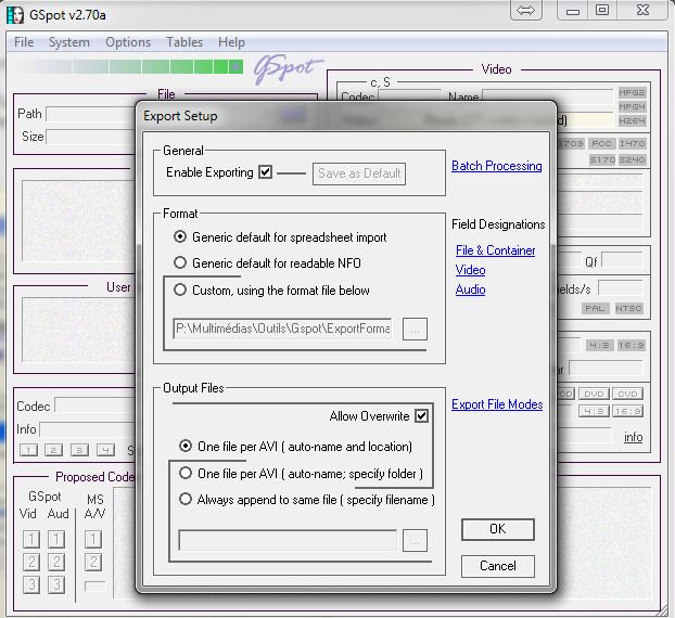

    Cependant Maintenant à chaque fois que je l'utilise il crée un fichier et se plante en me disant qu'il existe déjà.
    Si je supprime ce fichier et que je recommence l'opération ça replante.
    Voici ci-dessous ce que ça donne.
    Ca vient de quoi? Merci pour une aide la dessus faute de quoi je ne peux pas l'exploiter.

    Si vous voulez quand même utiliser Gspot, il faut dans les Options : Export :
    - soit décocher la case : Enable exporting
    - soit cocher la case : allow overwrite.
