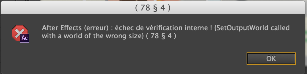

    Bonjour à tous !
    C'est jamais agréable, une pop-up à base de "ERROR"... Et alors quand ça se répète sans cesse...
    J'ai donc exporté la moitié de ma composition lorsque s'est affichée cette fenêtre avec le titre " ( 78 § 4 ) "
    Et en-dessous : " After Effects (erreur) : échec de vérification interne ! {SetOutputWorld called with a world of the wrong size} ( 78 § 4 ) "
    A chaque fois que je relance le rendu, je me retrouve avec ça.
    Est-ce que à tout hasard, quelqu'un aurait une idée de où chercher ?
    Un immense merci !!!
    Ps : voici la chose :

    Il semblerait qu'un libellé soit trop long ??
    Edit : visiblement (après recherche) tu n'es pas le seul... Carte graphique trop faible peut-être ? Trop d'effets ?

    Si tu changes les paramètres de rendu en "Rendu logiciel" (au lieu de GPU), est-ce que ça résout le problème ?
    Si c'est le cas, il faudrait commencer par inspecter les plugins externes utilisés un par un.
  4. ogt
    "SetOutputWorld called with a world of the wrong size"
    Je pense que ce problème est lié à un plugin tiers incompatible avec cette version de AfterEffects.
    Quels sont les effets utilisés ?
    Essayer de les supprimer à tour de role pour voir celui qui pose problème.
    Il est fort possible qu'un plugin tiers soit mal traité par l'accélération graphique, donc la désactiver pour voir le résultat.

    Certaines personnes ont pû résoudre ce problème en exportant avec Media Encoder...

    Charlie47, un libellé trop long, tu entends par là un fichier source, utilisé dans la composition, dont le nom dépasserait un nombre trop grand de caractères ? Tu as vu ce problème quelque part ? J'ai bien un fichier dont le nom fait un peu plus de 60 caractères, mais ça serait curieux que le logiciel bugue juste au milieu du rendu alors que ce fichier (une vidéo) apparait dès le début.
    Par contre il est clair que j'ai sûrement un peu trop d'effets et que mon projet est lourd... Pour ce projet je bosse surtout sur des fichiers Illustrator importés, et ça pompe pas mal de mémoire j'ai l'impression.
    LiquidPro, je ne trouve pas où modifier ces paramètres GPU. Il me semblait que c'était dans Fichier > Paramètres du projet, mais non.
    ogt, je n'utilise pas de plugin externe dans ce projet. J'utilise cependant le Laboratoire de Particules (mais inclut dans After, du coup), je vais essayer de l'enlever.

    Ma première réaction était liée au libellé du message d'erreur, mais visiblement rien à voir, c'est pour ça que j'ai cherché un peu sur les forums anglais et qu'on y trouve cette erreur sans doute, effectivement, causée par un effet externe à AE, comme dit plus haut...

    J'ai essayé de bidouiller quelques trucs, mais au final je n'ai rien changé (enfin je n'ai pas l'impression), et j'ai relancé le rendu, et là nickel !
    Pourtant je n'ai pas changé les paramètres de rendu, je n'ai pas enlevé de plugin (de toutes façons je n'en utilisais pas), je n'ai pas changé de carte graphique ni d'effets, donc c'est un peu mystérieux. Mais si un jour je comprends ce qui s'est passé, je promets de réécrire ici ce que j'aurai trouvé !
