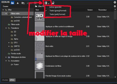

    Sauf erreur, c'est la tailles des effets comme la copie écran, 3 options ?
    il y a aussi la taille des vignettes du chûtier, de 50 à100 %, un curseur pour faire ça. Sans titre-1.jpg

    Ce qui reste minuscule c'est la liste sur la gauche. Quand je modifie la taille des icônes sur la droite la liste de gauche ne varie pas.

    Et un clic droit en bas à gauche, au dessus de chûtier effets, et rétablir les valeurs par défaut ?

    Non ça ne change rien. Depuis j'ai ouvert toutes les fenêtres possibles et j'ai le même phénomène sur le mélangeur audio. Toutes les autres fenêtres ont des caractères de taille normale.
