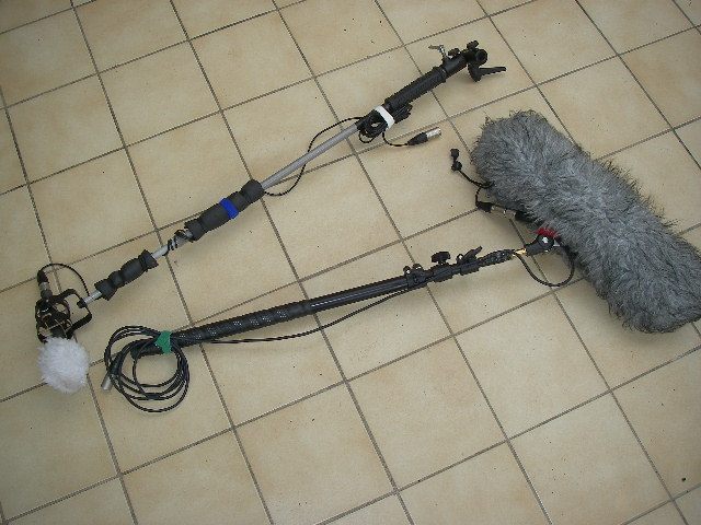

    Intéressante la zicmu. Si tu vas en NZ t'as un grand fournisseur de matos audiovisuel sur le Web là-bas : Globalmediapro ...
    Quand il m'est arrivé de faire des coups comme ça, j'avais une crosse sous la caméra et je ne pouvais pas la faire tomber car elle pivotait sous l'épaule ... un peu comme une sulfateuse Uzi, très pratique pour dégainer et shooter ! La perchette très légère (celle du haut sur la photo) était en plus maintenue à mi-longueur par une sangle élastique et l'arrière bloqué dans une poche. Micro hyper-cardio Schoeps hyper léger. Ca suffit pour avoir un son nickel caméra à 2 m.
    Oui c'est tout près des endroits où j'aime me balader en bécane, je suis passé devant cematin ... J'irais y faire une pause ravitaillement ... au seul commerce du village comme l'avait écrit Ouest-France citant le café que t'as filmé; y a un truc analogue à Treffrin tout près d'chez moi.. Le Kreiz Breizh est chouette et créatif. Techniquement le son de l'accordéon est bon ... A l'image attention à la vitesse et aux arrêts des panoramiques.
    On récapitule ton matos :
    - ta caméra ... toujours une HVR-A1E ? (Prévoir une sangle, un sac poubelle, des collants poilus sur les grilles du micro stéréo, une grosse batterie, une cassette de nettoyage), audio réglé sur 16 bits.
    - 1 micro Sennheiser cardio ME64/K6 ou K6P avec softie (couvrir au gaffer switch coupe-basses et XLR s'il y a du vent !)
    - une ou deux rallonges XLR 3 m à 5 m (rechange et pour mettre bout à bout)
    - 1 oreillette intra-auriculaire, (attention on les nique ou perd souvent !)
    - un monopode avec attache-rapide (pas oublier de la verrouiller et prévoir une patte en bout de branche inférieure pour mettre le pied dessus, tu peux aussi glisser la pointe dans un étui de ceinture pour GSM et passer la sangle caméra autour de l'paule, ça multiplie les points d'appui ... et si tu te colles le dos au mur c'est béton !)
    et ce qui fait souvent la différence: l'intendance : gaffer, lampe frontale à Led, couteau suisse, colliers électriques, élastiques, velcro, poncho etc ...
    Si t'as une interview à faire, tu files le micro au bout d'une rallonge au mec, toutefois attention, il risque de faire du bruit en le tenant n'importe comment donc tu le glisses dans une mini-suspension Superlux HN32 (10 euros à la-BS) qu'il tiendra à la main et tu engages le coupe-basses si le mec cause trop dedans (effet de proximité en dessous de 30 cms). Tu écoutes quand tu peux avec l'oreillette mais ça va vite te gonfler car ça tombe, ça s'emmêle et ça s'arrache, si ça t'arrive tu relis 10" en fin de prise et tu te recales ! Tu fais une annonce vocale en tête de plan avec le nom du gars, le lieu, la date, si t'as un GPS à main ou un GSM/GPS (très utile) tu filmes l'écran.
