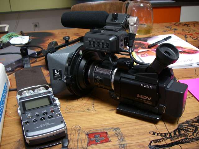

    Tu prends un Sennheiser EW100G2 ou un Sony UWP (le nouveau) ... tu ne pourras pas trop raccorder le ME64 directement avec la capsule fournie d'origine mais c'est peu important en doc contrairement à la fiction. Entraîne toi à faire des installations de HF propres sur le client (sans frottements et autres sweeties)
    L'équipement HVR-A1E d'un copain d'Arte, le micro est un ME64 sur alim K6P (sans pile) ... en guise d'aspirine pour ta tête qui tourne :

    P'tite requête opportuniste : pourrais-tu me filer le contact de ton pote qui bosse pour/chez/avec Arte avec l'hvr-a1e, ça m'intéresse beaucoup (côté raccourcis de réglages HDV et p'tits tips d'affinement) ?
    Quelque part, ça soulage mon tournoiement cérébrale, merci ... C'est quoi à côté du A1e, un enregistreur sonore ? J'ai actuellement un PMD660 (marantz), mais je pense éventuellement embarquer un mini-enregistreur au cas où, pour chopper c'qui traîne en mode 007, et tout simplement pour embrocher mes commentaires sur le vif, un après l'autre, sans le délai de retranscription manuscrite.
