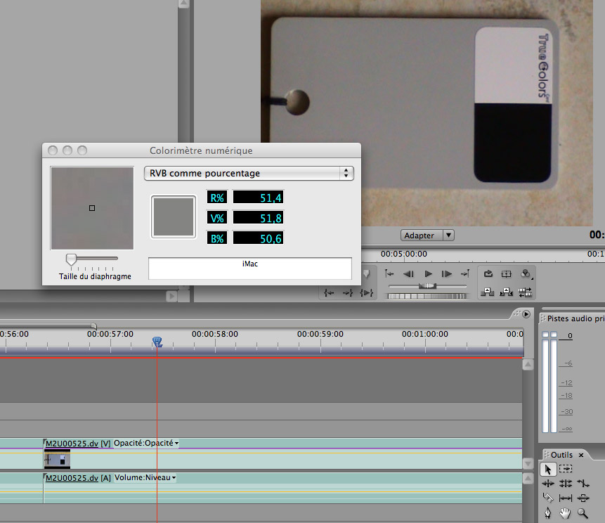

    Bonjour,j'ai essayé cette solution, qui semble la plus simple.
    j'ai filmé une mire faite pour ça (trucolor) mais les résultats ne sont pas très bon. je mesure avec un colorimètre numérique et je trouve des écarts RVB (en %), c'est pourquoi je pensais rectifier avec les filtres première.

    balance des blanc
    j'ai fais cette balance pour les deux camera (sony tri ccd DSR-170 P et sony DCR-SR55) après cette balnce, j'ai fais des prises de vues de la mire et j'ai comparé au colorimetre numérique. Dans tous les cas, aucun gris n'a les mêmes valeurs RVB
    je conclus que faire la balance des blancs ne permet pas d'équilibrer les colorimétries des 2 cameras. Etant de technologie très différentes (tri ccd et mono ccd) je pense que c'est impossible. reste donc la correction à la post production.
