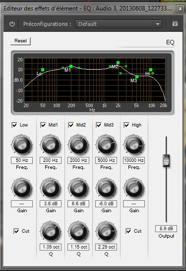

    Edit :
    S'il s'agit bien du filtre EQ comme le laisse sous entendre votre post, je viens de vérifier : il n'y a aucune différence entre les versions CS6 et CC (voir image version CC)

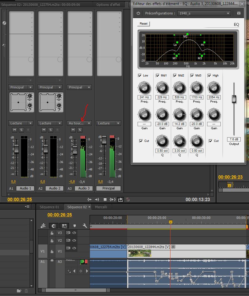

    Je pense que vous ne maitrisez pas bien la gestion du volume Audio :
    Pour moi il n'y a aucune différence dans le filtre EQ entre CS6 et CC.
    Lorsque pendant la lecture on bouge le curseur "Volume output", c'est toute la courbe de gain qui se déplace, et aucune image clé suppémentaire n'est créée.
    Par contre dans le panneau "Mixage des piste Audio" , si le paramètre est positionné "au toucher " ou "ecriture" , toute modification du curseur correspondant créé une image clé, que l'on peut voir sur la timeline, en affichant les images clés de la piste (voir image).
    Ce fonctionnement est identique en CS6 et CC.
    Voir la documentation :
    Premiere Pro * Réglage des niveaux de volume
    et
    Premiere Pro * Enregistrement des mixages audio
    Edit : Après relecture de votre message, je pense avoir compris votre problème : vous faites balayer la timeline, en ayant activé le chronomètre pour avoir des images clés.
    C'est le comportement normal de toutes les images clés : elles se créent à la position de l'instant présent quand on modifie une valeur, or votre curseur bouge, donc autant d'images clés que de modifications;
    pour éviter cela il faut travailler avec la vue graphique "configuration personnalisée".
