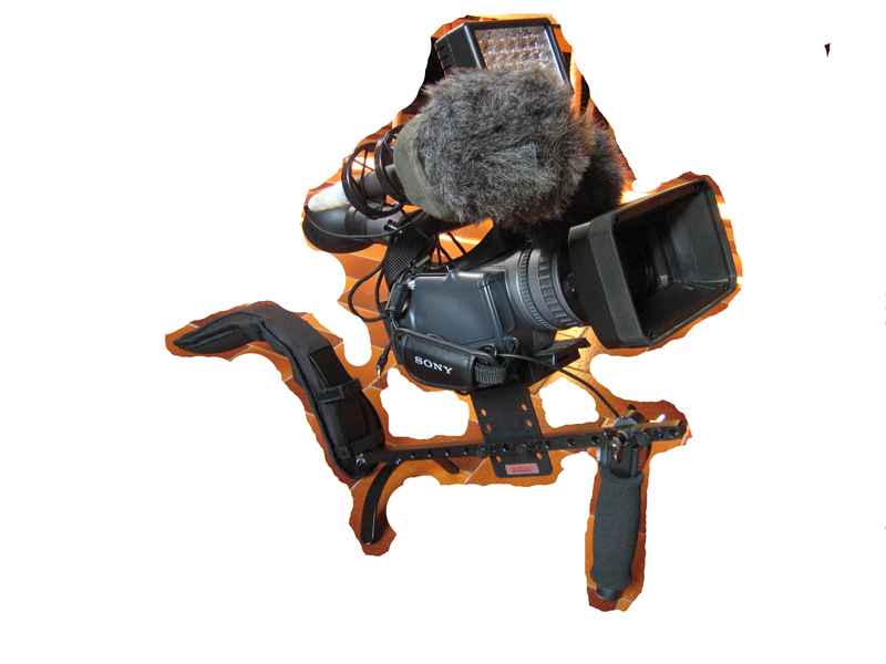

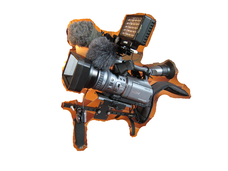

    Épaulière
    Ça se présente comme ça, le grand angle Sony, un micro et une torche, et j'ai adapté à ma façon de filmer, viseur pas d'écran , télécomm Sony sur la poignée à main droite, la gauche en maintien et pour les boutons focus etc,
