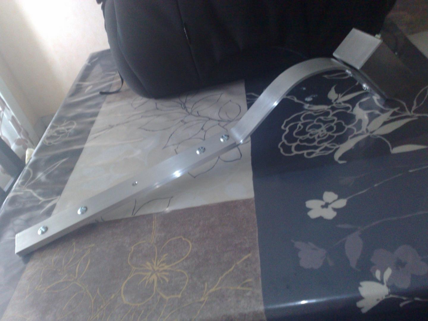

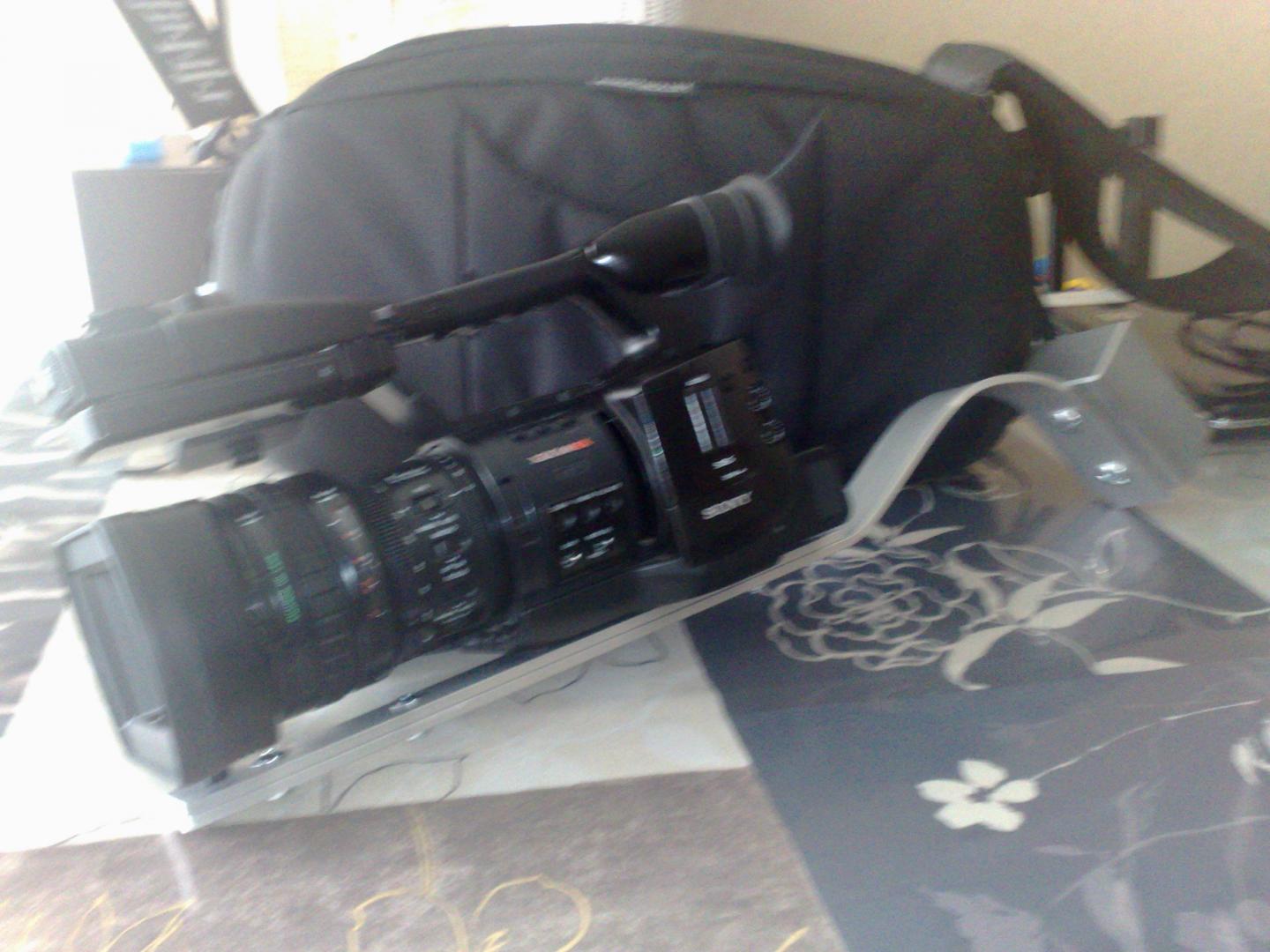

    après fabrication d'un travelling voici mon épaulière:

    excusez moi de mettre du temps à répondre, la semaine prochaine je fais des poignées pour l'épaulière et je mets le tout sur le forum avec des plans détaillés.Pour le prix j'ai pas le chiffre en tête mais c'est dans les 15euros pour l'alu. Par contre l'alu il faut l'acheter chez le ferrailleur pas dans les magasins de bricolage c'est plus du double. A la semaine prochaine.

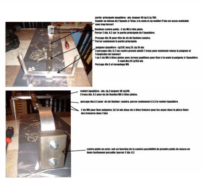

    amélioration épaulière maison
    après avoir fabriquer les poignées de l'épaulière je balance un petit document avec plus de précision sur la conception vous m'excuserez mais j'ai fait ça à la vite(le doc, pas le bricolage) car j'ai pas trop de temps.
    Ensuite il manque en touches finales, peindre l'épaulière en noir satiné, mettre du grips sur les poignées et mettre de la mousse entouré de grips (de raquette de tennis) pour l'appui sur l'épaule.
    N'hésitez pas à commenter le bricolage;-)

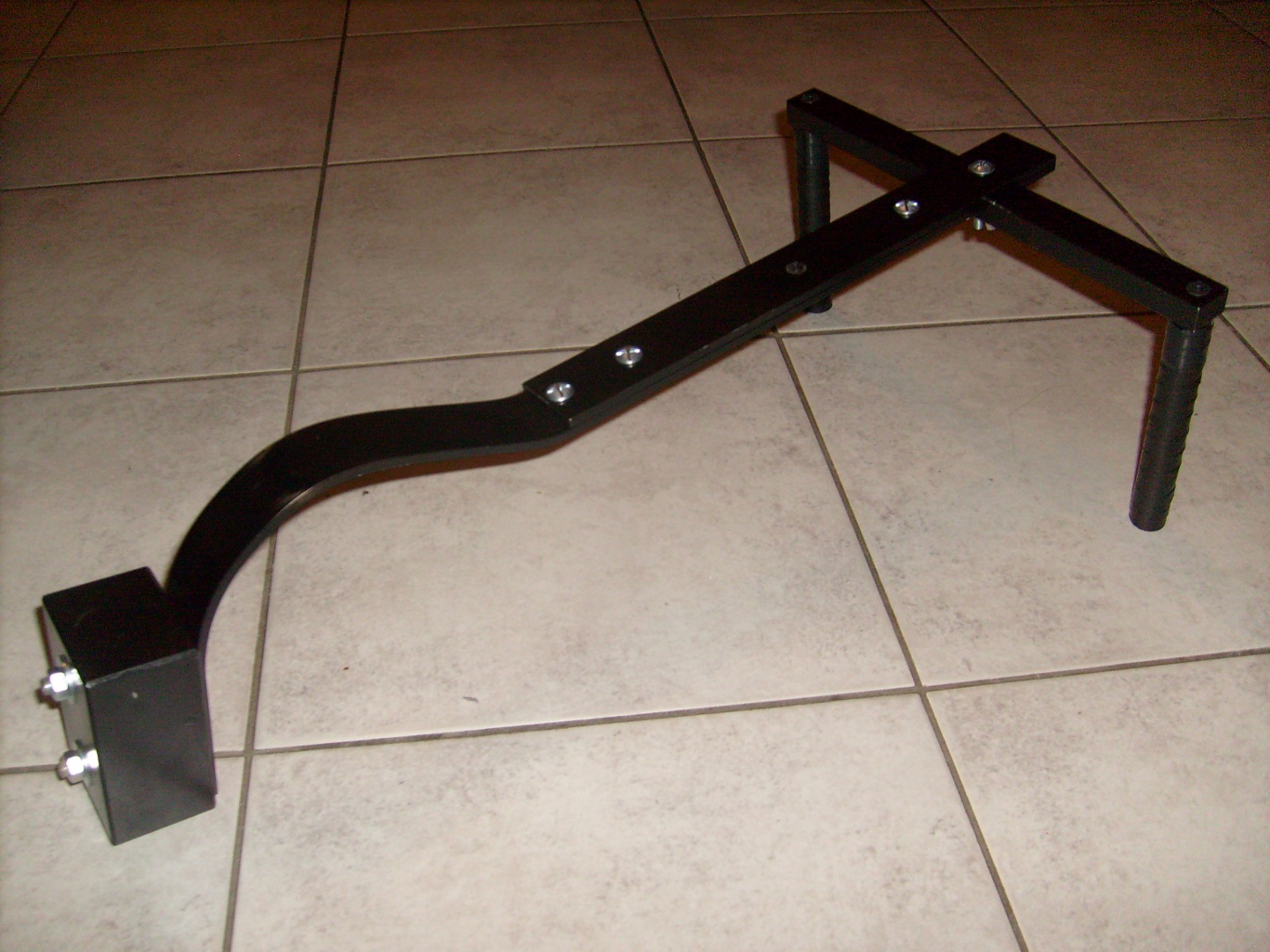

    voici une nvelle photo avec les finitions n'hésitez pas à commenter:-)

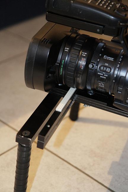

    follow focus pour épaulière
    J'ai ajouté un déport de commande qui permet tout en gardant les deux mains sur les poignées de faire le point. Le système se compose d'une pièce qui coulisse sur le corps en alu,d'un joint de calfeutrage avec une partie autocollante (3 euros les 5 mètres) qui vient épouser la bague de mise au point et de deux guides (fer plat alu avec lumière) pour positionner le système en fonction de l'objectif. follow focus2.JPG

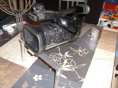

    tan tan
    :D ça marche niKEL!!!!

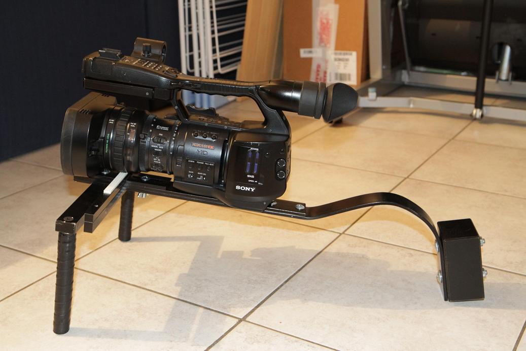

    vidéo test
    petite vidéo test 7D monté, pour montrer la mise au point avec l'épaulière

    salut,
    je ne sais pas trop ce qu'est un ferrailleur et j'ai dépensé environ 50€ en tube alu de 10mm, vis et autre truc chez leroy merlin(le moins cher que j'ai trouvé...), je suis à court et j'ai encore des bidouille à tester pour ma propre épaulière.
    Google ne m'aide pas beaucoup en ce qui concerne les "ferrailleurs", tu connaîtrais des adresse sur paris pour ce genre de magasin?
    Tres ingénieux ton follow focus :good:
    Pour les poignée, tu en as sûrement déjà vue sur internet, les poignée de vélos sont vraiment très adaptés. Pour ma part j'ai enroulé du joint isolant avec une face collante autour d'une tige fileté de 8mm et j'ai fourré ça, de force, dans une de ces poignée, la tige se vis ensuite sur le montage en tube alu. La prise est bien agréable et on peut les enlever pour moins d'encombrement dans le sac.
    Aussi pour les finitions en noirs, j'ai moi aussi peint certaine choses, mais la moindre érraflure fait taches. Et j'ai découvert le câble thermo rétractable!! Ça fait bien fini, ça tient le coup mais faut le changer de temps en temps.
    erwan.

    sans parler de ferailleurs (qui pour moi sont les personnes qui viennent récupérer les bennes à feraille dans les entreprises), il faut aller dans les zones industrielles, chercher des grossistes en feraille (longometal, baures...j'ai ça chez moi par exemple et longometal est national voire international), ceci dit il faut souvent acheter en plus grosse quantité (minimum 6m chez moi, mais à un prix égal à deux ou trois mètres dans les magasins de bricolage)
  14. matthieufdp
    1,200
    267
    je parle justement des types qui viennent dans les entreprises ils rachètes des chutes aussi et les revendent au poids donc c'est pour ça que c'est moins cher que des profilés sortis d'usine.
