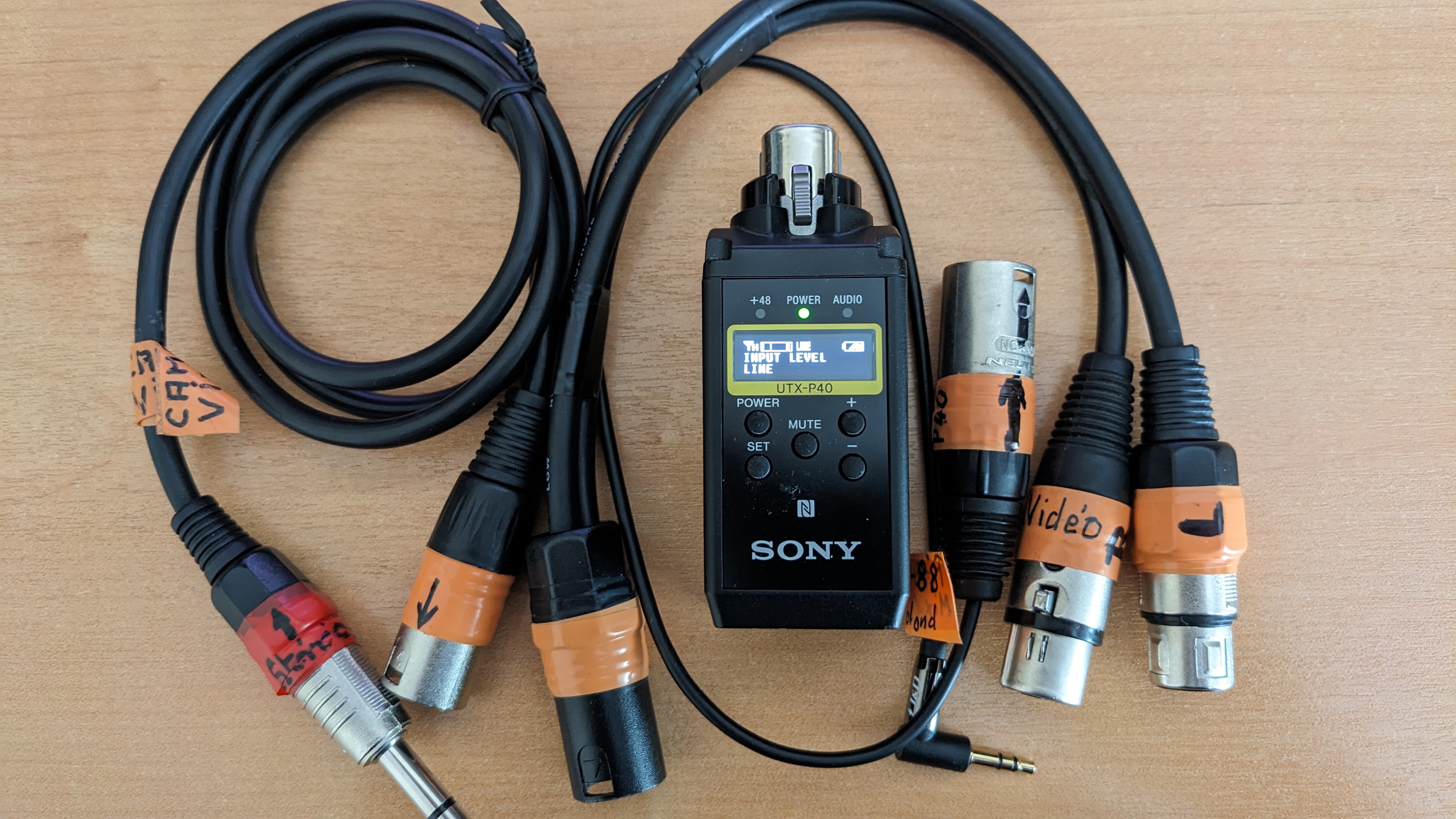

    Bonjour à tous,
    C'est pas le mieux, regarde vers un UTX-P40, c'est plus cher mais il fait ce que tu veux.
    - Entrée ligne XLR avec niveau réglable.
    - Entrée micro, tous type,
    - un atténuateur en entrée.
    - etc..
    Un outil très fiable, il suffit de se faire des jeux de cordon audio ( XLR, symétrique, asymétrique, jacks, RCA, etc..) pour se piquer sur n'importe quelle source audio.
    On l'utilise couramment pour router le mix de la console vers une cam mobile HF.
    Si c'est une console pro, le technicien son te sortira une matrice en XLR L+R et là pas de soucis sur les niveaux, c'est nickel.
    Si c'est une console grand public, sort ta panoplie de cordons à tout faire, souvent des jacks, mais ça le fait sans soucis.
