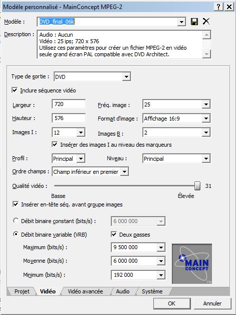

    Alors on réalise en ce moment un DVD d'un concert qui sera envoyé à une boite de pressage, DVD dont on réalise le menu, on leur file une copie et ils nous sortent le master, puis les copies.
    C'est la première fois donc je suis assez inquiet. J'aurais donc quelques questions pour produire un DVD qui fonctionnera même sur le lecteur DVD Carrefour de Tatie Joe.
    Jusqu'à quel bitrate peut-on aller ?
    Pour le moment, j'ai exporté mes fichiers en deux versions pour à la fin, choisir la version la plus adéquate :
    6k
    C'est en fait le profil "Flux vidéo grand écran PAL DVD Architect" que j'ai pris par sécurité.
    A priori c'est tout à fait compatible. J'ai simplement coché la case "deux passes".
    Donc :
    Maximum : 9 500 000
    Moyenne : 6 000 000
    Minimum : 0 192 000

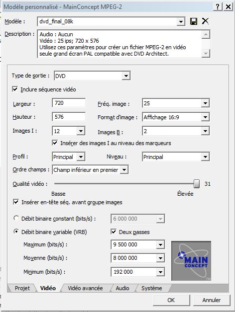

    8k
    Le même en changeant simplement la moyenne à 8m.
    Donc :
    Maximum : 9 500 000
    Moyenne : 6 000 000
    Minimum : 0 192 000
    Je précise qu'aucun des deux n'est réencodé par DVD architect entre l'export et la réalisation du .VOB

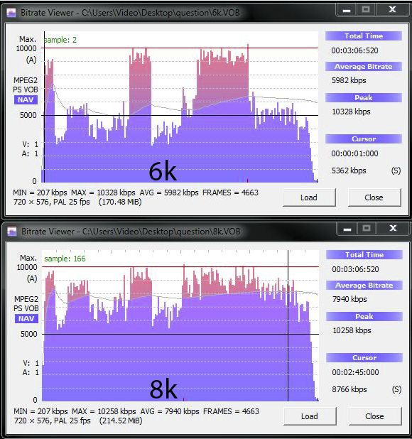

    Voilà ce qu'on obtient sur bitrate viewer avec les VOB des deux versions,j'ai volontairement pris le fichier qui donne le plus de pics pour l'exemple.
    D'après vous, aucun des deux n'est bon ? Les deux sont bons ? Un seul ?

    A priori les 2 sont bons.
    Le fait qu'il y ait des pics de bitrates supétrieur au bitrate max est normal.
    Les pics sont trés ponctuels et il y a une mémoire tampon (buffer) qui temporise ces surcharges de travail pour le chip de décodage.
    Le tout est qu'ils ne soient pas trop proches de façon à vider le buffer et avoir donc des saccades de lecture.
    Mais ça c'est le job de l'encodeur. La valeur du buffer étant fixée par les profils et levels d'encodage.
    L'encodeur de Mainconcept est quand même une "référence" ,si j'ose dire, et ça m'étonnerai qu'il produise des flux non conformes.
    La valeur bitrate max est déjà une valeur moyenne à l'échelle d'un gop
    oui, pas de pb
    comme tu peux le voir sur les graphiques, plus tu demandes un bitrate variable moyen proche du bitrate max, plus le graphique s'aplatit et plus on se rapproche d'un encodage CBR (bitrate constant).
    à 6K, on voit bien qu'un encodage CBR risque de dégrader les zones qui nécessitent du débit.
    A 8 K CBR, il ne devrait pas y avoir trop de différence.
    Je trouve que 9500 kbps max c'est un peu trop.Autant que je m'en souvienne, c'est audio+video = 9800 kbps max.
    Je mettrais plutôt 9000 kbps.

    Pour ma part, je ne dépasse jamais 9300-9500 kbit/s audio+vidéo, pics inclus. Trop de gels d'image sur les platines bas de gamme et de "pets" sonores sur les platines anciennes ...

    La "norme SD" vidéo + audio en VBR avec DVDA est "DVD PAL Grand écran", 8M maxi et 6M moyen. Et ça collera pour un DVD qui fonctionnera même sur le lecteur DVD Carrefour de Tatie Joe. Si pas de problème de place on prend du CBR à 8M et vogue la galère.
    Mais, hors lecteur de Tatie Joe, comme dit plus haut monter proche de 10M ne peut qu'affiner les images difficiles. De toutes façons la qualité dépend prioritairement de ce qui sort des caméras; donc si le concert a été filmé en HD c'est l'idéal et Vegas (puisqu' Architect est fourni avec lui) sait préparer la vidéo spécialement pour ce logiciel d'authoring.
