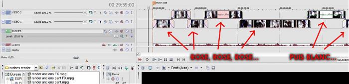

  4. NAMAZU
    16
    Oki, merci Donny pour tes conseils sur le MPEG-2, je vais en tenir compte ; et tu as raison, une image parlera toujours plus qu'une tartine de texte... :rolleyes:
    Je mets donc une capture de ces fameux rushes sur fond rose. Merci d'avance pour vos réactions.

    Je ne sais pas si c'est l'unique raison mais le fond des clips passe en rose lorsque l'audio et la video sont désynchronisés. Sans doute s'agit il d'un moyen de nous prevenir qu'il y a un souci quelque part.

    Oui c'est dû à la désynchronisation comme a dit Iniragul. Si tu veux éviter ce genre de visuel tu dois dégrouper la vidéo de ton audio. Pour cela, sélectionne ton clip, et appuis sur la touche U pour les rendre indépendants, et pouvoir les déplacer n'importe où sur la timeline sans ce fond rose. Bien sûr, cela n'a aucune incidence sur le rendu final, donc le problème n'est pas résolu...Essaie d'autres formats, même si c'est ennuyeux tout ces tests.

    en résumé : erreur de synchronisation son/image. conseil : quand on a des vidéos de diverses sources différentes des règlages du projet, il est bon de les conformer aux règlages avant de les importer, sinon on va loin dans le projet et on se retrouve avec des problèmes. Il faut en tous cas faire disparaitre ces morceaux choisis affichés en rose sur la time line avant export, et même toute de suite, dans l'urgence, avant toute tentative de montage.
