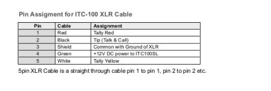

  10. Rhino
    En pj j'ai mis le brochage de l'itc-100 des XLR 5 broches qui permettent de brancher les boitiers d'intercom, envoyer/recevoir le son, envoyer l'alimentation des boitiers et les signaux de tally.
    Et-il possible celons vous avec un adaptateur xlr 5 broches -> xlr 3 broche de faire entrer mon mix pour le recevoir dans les casques d'intercom ?
    merci
  11. hammondandco
    +22 / 183 / -3
    7 705
    29
    1 005
    ce que tu évoques est irréaliste avec le matériel que tu aurais "choisi".
    ce n'est pas sérieusement compatible avec ce que tu veux faire.
    ce systeme d'intercom DataVideo performant, (excellent fabricant, très bon et original matériel) a pour principal but d'établir un dialogue vocal entre "le chef" et l'un (ou plusieurs) des "satellites", à l'initiative du "chef", et ceci à l'alternat pour le "satellite".
    il n'y a aucune disposition de diffusion "à tous" d'un audio quel qu'il soit (sauf en mode "all", mais alors bonjour le bordel quand y'en aura un qui voudra parler, chef ou pas).
    en plus, le délai de traitement image+audio dans l'ATEM TV Studio est loin d'être négligeable, et les mecs vont entendre un son désynchronisé de la réalité qu'ils ont sous les yeux.
    pas sérieux, pas crédible tout ça, ça ne marchera pas ; en tous cas pas comme tu penses.
    puisque tu dis quelquechose comme :
    "le fait que mes cadreurs puissent me parler n'est pas indispensable (*).../... la raison principal et que j'aimerais que les cadreurs puisse eux avoir le retour audio du PGM dans leurs casques."
    alors on ne parle plus de la même chose ; choisis un "amplificateur multi-casques" de studio (y'en a plein à droite à gauche, c'est un produit très courant), beaucoup moins cher, et qui fera ce que tu demandes, connecté à la console de prise de son (et non pas à la sortie audio de l'ATEM !).
    [ (*) alors pourquoi choisir un dispositif dédié intercom ??? délire... ]
  12. Rhino
    Le choix principal était d'avoir un système intercom avec Tally à un prix résonable et c'est le cas. Un système dédié intercom car qui peu le plus peu le moins et effectivement c'est rare qu'un cadreur me parle mais si ça doit être le cas au moins c'est possible.
    Mon post demandé juste si avec ce matériel un tel montage était réalisable ou comment l'améliorer.
    Merci pour la réponse en effet je n'avais pas pensé au temps de latence, moi je suis devant l'écran avec le son syncro image mais pas les cadreur. Cela vas sûrement me faire abandonner l'idée.
