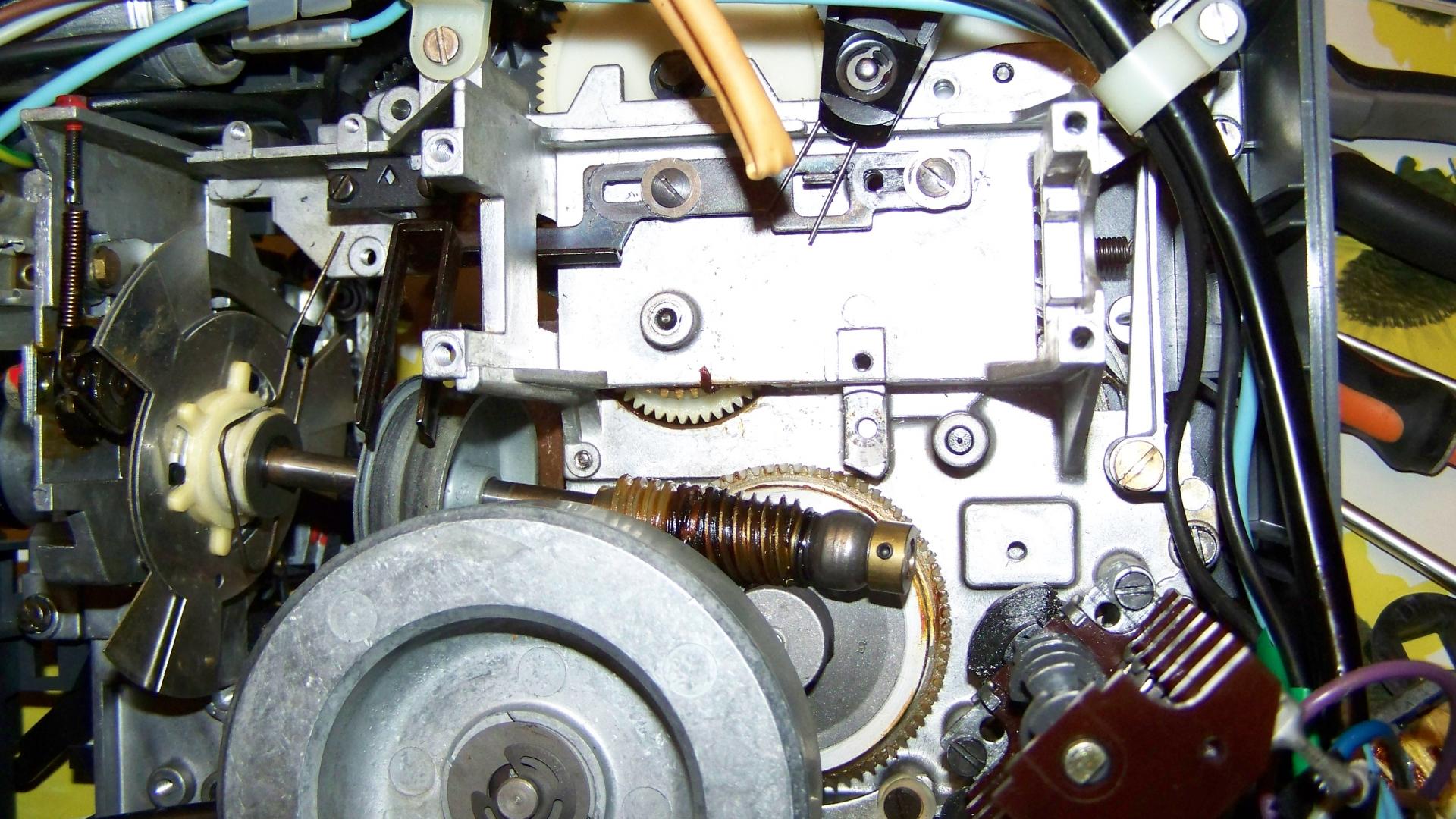

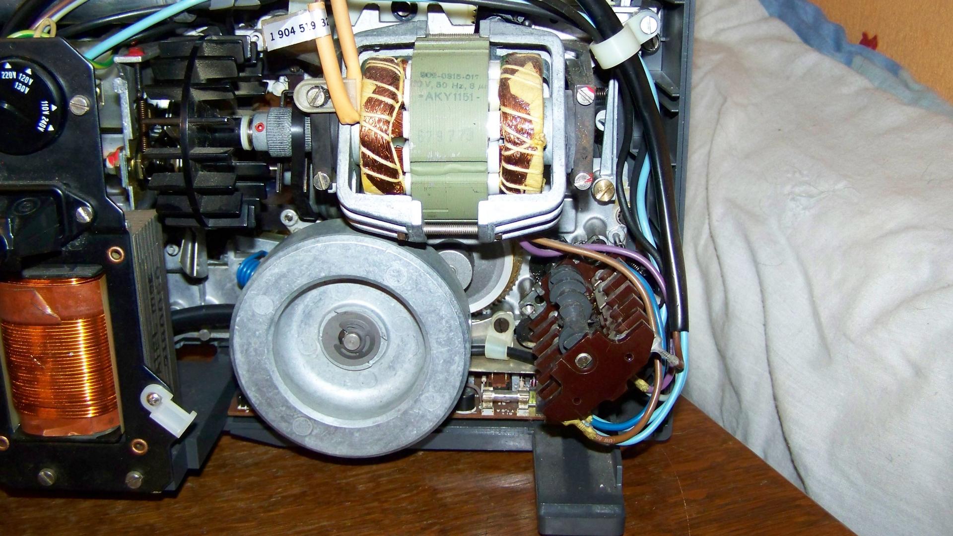

  13. caramba62
    117
    Bonsoir
    En réponse à "flormal"l :
    J'ai changé ma courroie sur un Bauer T 180.
    Voici 2 photos.il faut enlever 3 vis (photo 1392 )puis on a accès à l'axe centrale (photos 1427 ),on dévisse et on passe la courroie.
    Désolé pour les détails ,je ne m'y connais pas en projecteur !!!
