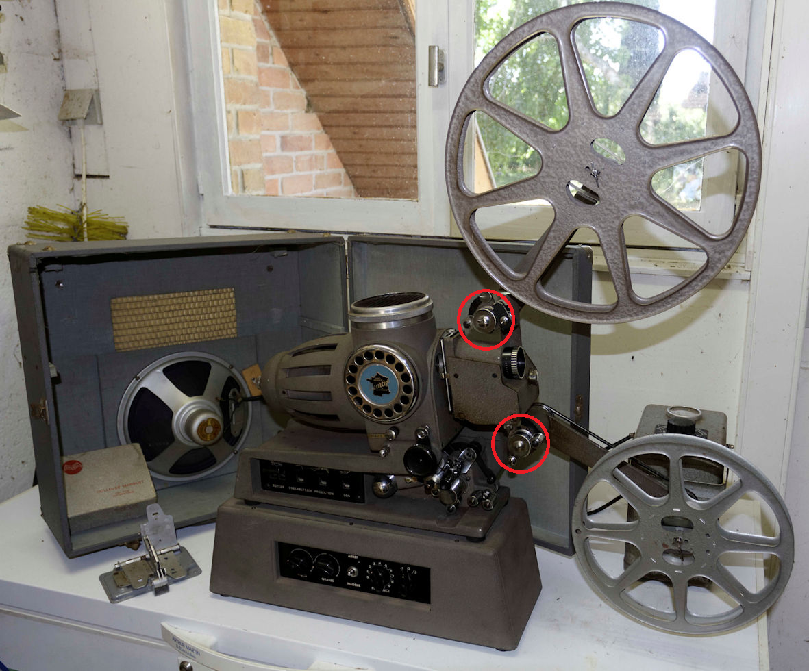

    Question à 1000 francs Faut-il qu'il y ait un film d'installé pour que ça tourne car si c'est le cas je n'ai pas de film 16 sous la main.
    Non Jean-Pierre, il n'est pas nécessaire qu'il y ait un film en place pour que cela tourne.
    Tu peux garder les 1000 francs !

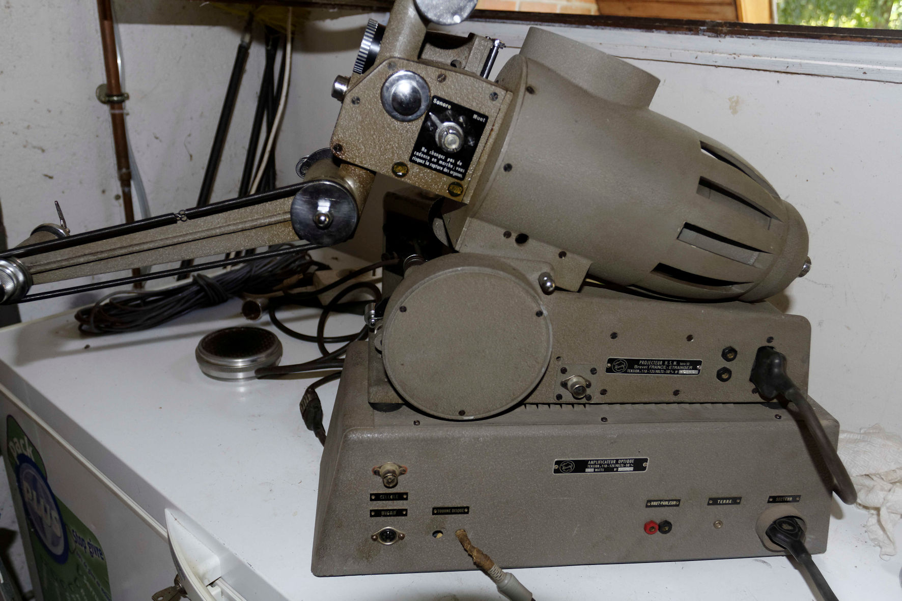

    On pourrait avoir une photo du coté opposé ?
  4. jpm59fr
    16
    J'entends un bourdonnement quand je touche au bouton au bout de l'ogive et que je modifie la position .
