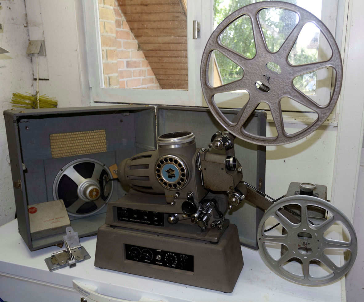

    En vidant le grenier de mes parents (vente maison) j'ai retrouvé l'appareil qui servait il y a plus de 40 ans à faire les séances du ciné club créé avec mon père. Petit coup de nostalgie où je me revois apprenti projectionniste le samedi soir et le dimanche après midi...Beau souvenir.
    J'ai ressorti tout cela et ai essayé de le mettre en route (les gestes reviennent naturellement) petit problème lorsque j'abaisse le premier bouton je suppose que ça doit mettre en route le ventilateur qui est dans la parie en forme d'ogive de l'appareil or il ne se passe rien... J en'ai pas de film 16 sous la main mais je suppose que ça n'a rien à voir avec le moteur du ventilateur. Quelqu'un de plus au fait du fonctionnement de ces appareil pourrai-il m'éclairer ?
    Merci de votre aide et bonne journée.

    Je vois sur la photo un survoteur/dévolteur (comme on disait à l'époque), l'as-tu utilisé pour le test ?

    Oui bien sûr puisque tout ça doit être alimenté en 110 125

    Et tu as bien du courant en sortie ?
    Au besoin, teste avec une lampe, halogène ou tungstène, même une 220V doit s'allumer un peu.

    Oui j'ai du courant puisque lorsque j'abaisse les autres boutons tout s'allume (je coupe très vite sinon la lampe risque de griller, pas ventilée.).
    Ce qui ne se met pas en route c'est le moteur qui se trouve dans la partie en forme d'ogive et qui me semble être un ventilateur.
    Je ne suis pas du tout technique donc avant de démonter quoique ce soit et bousiller j'ai besoin d'être guidé.

    Ce que tu appelles ventilateur est en fait le moteur qui entraine toute la mécanique, et accessoirement, il ventile le film.
    Si tu fais tourner le moteur à la main, tu sens un point dur ou ça tourne facilement ?

    Non il a un point dur et je n'ai pas forcé , il est resté 40 ans bien au sec dans le grenier de mes parents,
    Tout le reste est ok
    C'est vrai que c'est du bon matériel on a animé un ciné club pendant des années avec , révision annuelle jamais de problème

    Si point dur, le moteur ou l'entrainement des pignons, de la griffe... est grippé, donc tant que ce point dur ne sera pas résolu, il ne tournera pas.
    Force à la main, pas au pied de biche, dans un sens ou dans l'autre.

    Sinon ça se démonte ce serait peut-être mieux pour essayer de dégripper ???

    Oui, tu peux démonter en prenant des photos au fur et mesure pour remettre en place ensuite.

    En fait de point mort c'est quand je suis dans la position film sonore que manuellement ça ne tourne pas quand je suis en position neutre ça tourne manuellement et je n'arrive pas à mettre en position film muet.
    Par ailleurs quelque soit la position ça ne tourne pas quand j'appuie sur le premier bouton de mise en route.
    Question à 1000 francs Faut-il qu'il y ait un film d'installé pour que ça tourne car si c'est le cas je n'ai pas de film 16 sous la main.
