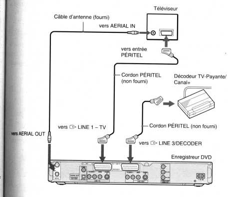

    Bonsoir,
    mais que dis la notice de ton lecteur/enregistreur c'est en général bien traté mais c'est quoi comme modèle??
    Sur mon SONY tu as deux Peritel à l'arrière la Péritel Line1 est relièe à la TV et la Péritel Line3 au décodeur
    Il faut ensuite Configurer la sortie vers la TV en Video ou RVB, le decodeur en entrée line3 et vidéo en sortie Line3
    Ne pas oublir dans ces manipulation de caler le canal sur lequel est transmis le signal du décodeur, car c'est sur le décodeur que tu choisis la chaine dans le bouquet canal (pas sur l'enregistreur)

    Fais attention au piège du RVB. Quand tu branches ton tuner TNT C+ directement sur ton téléviseur par câble péritel complet, celui-ci bascule en RVB si tu as choisi la sortie en RVB dans le menu du tuner. Par contre, si tu branches ton tuner sur le graveur de DVD et ton graveur sur la TV, dans les mêmes conditions, il faut que l'entrée du graveur accepte le RVB. Si tu n'as rien, il faut repasser en sortie composite dans le menu du tuner pour alimenter correctement l'entrée du graveur de DVD. Il n'y a pas de normes à ce sujet et chaque marque propose ses propres solutions. Peux-tu indiquer la référence exacte de ton graveur ?
    Dans mon montage, le signal RVB qui vient du tuner passe obligatoirement par le graveur de DVD, que le graveur soit allumé ou éteint (j'ai ce choix dans le menu du graveur). :)
