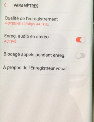

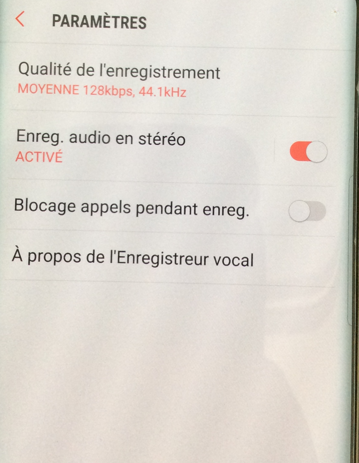

    Le problème persiste sur les 2 smartphones utilisés: un Samsung S9 tout neuf et un Samsung S6.
    Sur secteur, en mode avion, rien ne change. Le problème persiste.
    Concernant le mode stereo, selon mon téléphone, il est bien en stereo (voir image ci-joint)
    Est-il simplement possible que le micro soit défectueux? Ou que le problème vienne d'ailleurs? J'ai lu beaucoup de choses sur le net, notamment qu'un micro ou un enregistreur branché au téléphone ou un à DSLR n'améliorerait pas le son étant donné que ce son passe par la carte son de l'appareil photo. Ou qu'il faudrait un câble spécial "Sescom atténuation 25db" pour pouvoir obtenir un son correct. Je ne sais quoi penser de tout ça.
