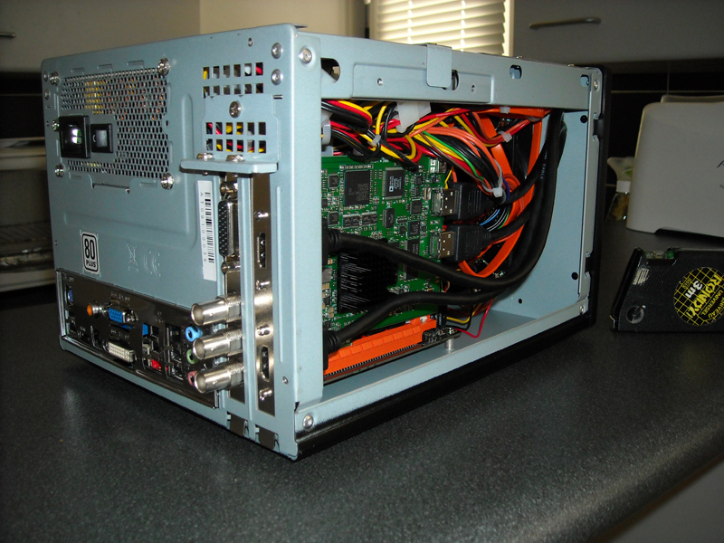

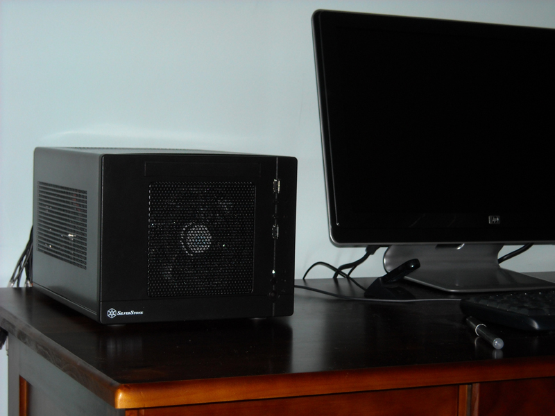

  13. revla75
    1 880
    31
    1 137
    +0 / 8 / -0
    On peut aussi s'amuser à faire entrer une carte Blackmagic HD extreme dans un boitier mini-itx sur une carte mère mini-itx pour que le PC soit plus léger à transporter sur le tournage.
