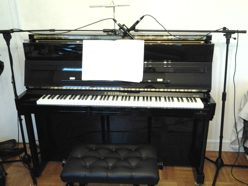

    Après de nombreux essais ( et pas si nombreux que je le souhaiterais car je ne peux pas utiliser mon piano acoustique trop longtemps ni à n'importe quelle heure...) j'ai obtenu un résultat qui me semble très correct avec mes deux micros K6 ( ME62 et ME64) en m'inspirant des schémas trouvés sur les liens de JLH
    Un petit "pot-pourri" d'extraits de mes classiques, ma technique piano est ce qu'elle est :D, mon piano, je l'adore :love:, mais j'aimerais surtout que vous me disiez ce que vous pensez du son, et si c'est améliorable avec ce matériel ( pas vraiment fait pour cet usage! mais c'est bien mieux que le Zoom avec son micro intégré)
    ooo Odile ..l'est beau le Piano ...le dessous des avant bras typé "planche" :D
    A ce propos le fait de les avoir parfois un peu trop développés ne te gêne pas pour jouer ?
    Moi "c'était" à l'époque planche ou piano...( perte du "moelleux")
    quand au son, à l'écoute au casque, il me parait pas au top à ce que je peux imaginer de ce que peut rendre ce piano et de ce que tu dois entendre toi ..
    As tu essayé en plaçant tes deux micros au niveau de tes oreilles .?.
    Autre manière ..enlever le devant du piano.. là tu a accès au son direct des cordes ...et les deux micros dirigés vers celles ci mais en recul..
    L'acoustique n'est pas simple ..autre approche, carrément les micros à l'envers dirigé vers le mur, mais toujours le devant ouvert (principe des caissons )
    Vais tester de plus prés ton audio
    Bertrand :jap:

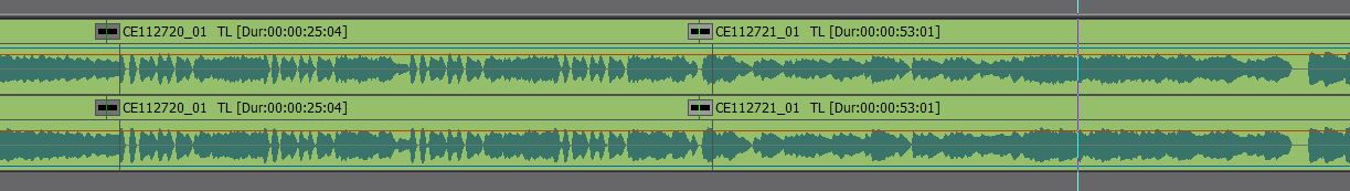

    Bizarre ...
    la bande passante des micros et le "bruit" électronique
    en gros de 70Hz à maximum ( en poussant) 15Khz ..pas géant
    AVANT
    au temps 3.29.075
    APRES
    au temps 3.29.075
    Il y a un truc
    MAIS le son au casque est bien meilleur une fois extrait directement du Utube (programme " Freemake Video Downloader "
    et écouter avec autre chose que le VLC des familles ( Audition CS5; Izotope RX3 )
    Donc plus réservé sur le bémol ci dessus ..
    Comme quoi les "outils bateaux" genre Utube ..VLC ..etc pas toujours au top
    Bertrand :jap:

    Bravo opop, pour ta première prise de piano je trouve le résultat très intéressant et tout à fait correct. Il me semble que le son manque un peu de "rondeur", surtout vers le bas du spectre mais c'est probablement du aux micros utilisés.
    Pour vraiment bien juger, il faudrait que tu puisses nous mettre un encodage direct de la bande mère en MP3 pas trop compressé (350 Kbs, par exemple).
    En ce qui me concerne cela me permettrait de lire ce fichier dans ma pièce dédiée au son bien meilleure que mes écoutes de montage ou un casque. Et ce serait mieux qu'une source Youtube.
    Mais, de ce que j'ai pu entendre, en terme d'image sonore et de précision (et vu les moyens utilisés) c'est du bon travail, me semble-t-il.

    Bertrand, je ne pense pas qu'une musculature développée soit gênante, l'important en piano, c'est l'aptitude à la décontraction musculaire. Des muscles qui ne travaillent jamais c'est encore pire. En tous cas je ne fatigue jamais au piano.( bon, je ne joue pas les concertos de Rachma :rolleyes:)
    Oui, le son est passé par la moulinette Youtube.
    ET auparavant je l'avais un peu "remonté" globalement dans Edius.
    Je vais voir ce que je peux faire dans Adobe Soundbooth, je vais essayer de lui faire avaler directement le fichier vidéo, ou alors j'exporte du "wav" depuis Edius?
    Il est reconnu je crois que des micros très près de l'instrument "assèchent" le son, d'où le manque de rondeur. Mais une prise de son plus éloignée va capter des bruits parasites, ne serait-ce que le clic-clic sur le clavier ( j'ai beau couper les ongles à ras, lorsque je joue doigts arrondis, çà cliquette!)
    Ouvrir le devant...je ne me souviens plus comment faire, j'ai trop peur de ne pas arriver à le remettre.:mdr: Mais la prochaine fois que je vois l'accordeur je vois ça.

    Le fichier téléchargé est strictement le même que celui extrait de Utube même poids 46.6Mo ..même sonorité ..même "aspect" avec Audition et iZotope RX3
