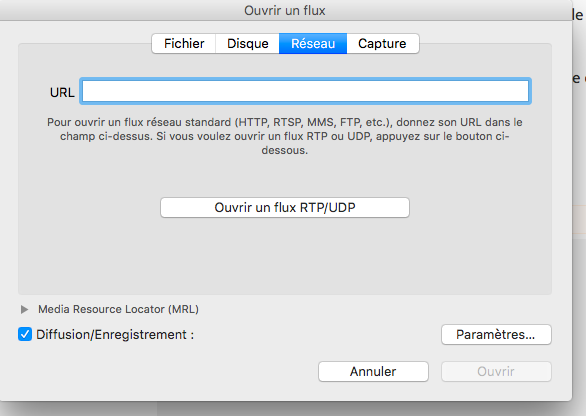

    On peut enregistrer sur vlc en mac. Vérifie ta version
  3. fabione
    61
    Merci pour ta réponse.
    J'ai effectué mes tests en passant par cet écran mais cela ne fonctionne pas. J'ai bien réussi après de multiple essais différents d'enregistrer l'image mais sans le son.
