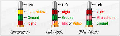

    oui parce qu'il faut un adapteur TRS vers TRRS ou CTIA vers OMTP.
    sur un PC tu as ca en general et aussi sur un iphone
    donc il faut croiser les fils pour que la sortie haut-parleur aille sur l'entree micro.

    le mieux dans ce cas , c;'est d'acheter un splitter sur ebay, qui separe la prise micro et ecouteur.
    comme ca tu peux utiliser des cables standard pour faire le joint

    Je n’ai pas tout compris mais j’ai acheté l’adaptateur conseillé par Giroudf et ça a bien fonctionné.
    Merci !
