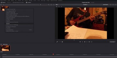

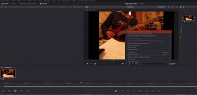

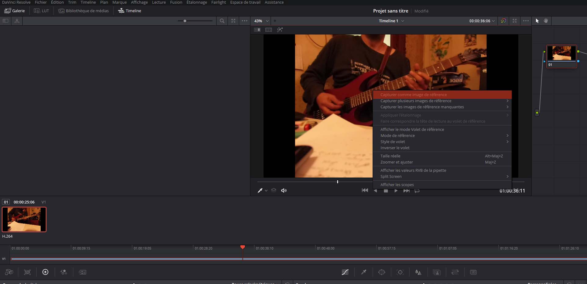

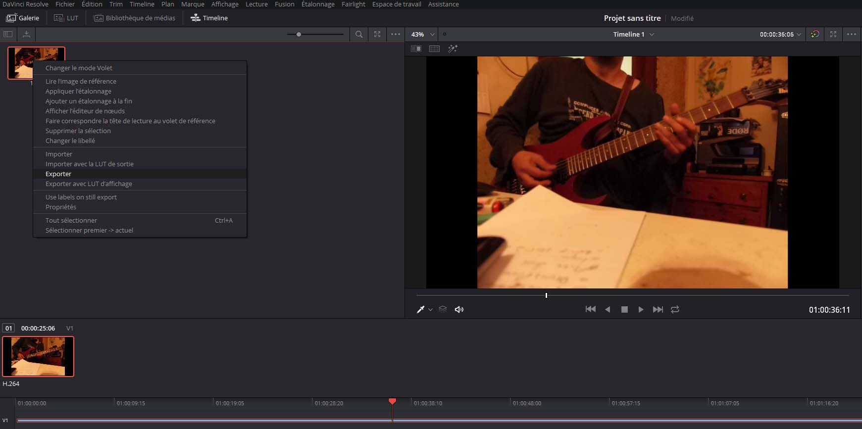

    Il faut procéder ainsi, depuis l'onglet Étalonnage :
    Sélectionner le plan et dans le moniteur, se positionner sur l'image à capturer
    Un click sur le bouton droit dans le moniteur et choisir "Capturer comme image de référence" [image 1]
    La vignette de l'image capturée apparaît dans la fenêtre de gauche. [Image 2]
    Un click droit sur cette vignette et vous avez 2 possibilités : exporter l'image originale ou celle avec LUT de correction. [image 2]
