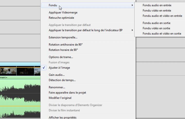

    Dans les Effets appliqués , plus de réglage du Volume de l'élément , pour cela il faut aller dans Réglages à la 7ème ligne , pour retrouver Volume , amputé de ce qui était très pratique et rapide , le Fondu à l'Ouverture et à la Fermeture (comme pour Opacité) .
    Cela peut paraître anodin , mais c'est une perte de temps inutile !
    Par hasard , je suis tombé sur la nouvelle façon de procéder pour le Volume , et contrairement à ce que j'affirmais , il existe toujours et même en mieux , puisqu'il suffit de faire un clic droit sur l'élément et choisir Fondu pour obtenir toutes les propositions
    dont acte
