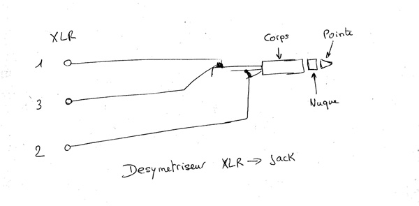

  9. saint kro
    +718 / 4,123 / -88
    16,450
    295
    23,941
    Salut Thathanka,
    Non, ce n'est pas bon
    Coté XLR ponter masse et point froid (1 et 3)
    Coté jack ponter G+D pour avoir l'audio sur les deux canaux
    Relier 1+3 à la masse du jack
    relier 2 à G+D du jack

  11. saint kro
    +718 / 4,123 / -88
    16,450
    295
    23,941
    Pas grave, tu fais tous les pontages dans la XLR.
    La masse du jack en 1+3 de la XLR
    Les deux fils G+D du jack sur la pin 2 de la XLR

  14. saint kro
    +718 / 4,123 / -88
    16,450
    295
    23,941
    Avec un petit dessin

  15. Thathanka
    +6 / 19 / -0
    1,750
    896
    ça y'est j'ai les explications ;
    Sur le câble qui ronfle, mauvais raccordement de la masse sur le mini jack !!! pas de continuité à l’ohmmètre.
    Sur un autre câble qui ne ronfle pas :
    la masse est bonne sur 1
    3 va sur les voix G+D
    1 + 2 sont pontés sur XLR
    C'est presque le croquis de saint kro
    Et ça ça marche. Peut-on faire mieux ? est-ce qu'il y a une anomalie ?
