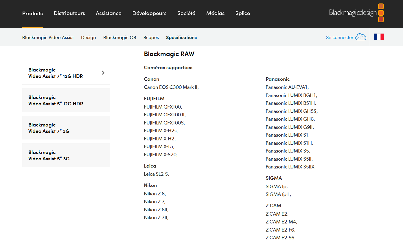

    Il faudrait se renseigner plus avant mais je ne vois pas dans la liste du
    blackmagic Video Assist 12G HDR, de cameras sony supportées, pour le blackmagic Raw, ce qui expliquerait les vidéos test, que j ai vu, réalisées uniquement avec l atomos ninja V.
    Donc ce qui voudrais dire que tu vas te retrouver avec du Apple Prores Raw, qui si je ne me trompe pas n est pas supporté par resolve jusqu à présent, seulement par adobe première et Final cut
    Le fameux 16 bits n étant pas supporté par les enregistreurs externes, on se contentera du 12 bits
    Mais le problème, à priori, vient surtout du crop factor qui est assez important, effectué par l enregistreur, et qui sera l equivalent d un micro 4/3( à confirmer)
    Avant de te lancer, une location de l enregistreur serait préférable pour tester tout ça
  13. giroudf
    +891 / 4 050 / -39
    sachant qu'on passe par le HDMI (ou le SDI) , je vois pas trop pourquoi on devrait avoir une compatibilité par caméra.
    si le HDMI sort du 12 bits (ce qui est rare) , et que l'enregistreur l'accepte, je doute qu'il se soucie de la marque et du modele de la camera.
    en l'occurence , la FX30 sort 16 bits raw en SDI et HDMI.
    Il me semble que c'est a partir de la version 1.3 du HDMI qu'on support 10, 12 et 16 bits, mais pour le UHD, il faut au moins la 1.4. Le Atomos Ninja V est en 2.0 et la FX30 aussi.
    Le Atomos Ninja V accepte le SDI avec un module supplementaire mais il faut le V+ et une mise a jour supplementaire pour accepter du SDI Raw
    #28 giroudf, 14 Mars 2024

    le mieux c est de poser la question à un loueur
  15. AQW333
    317
    13 794
    +857 / 3 496 / -32
    Il y a parfois des accords commerciaux entre les marques, donc à vérifier effectivement.
    Puis après comparer les 2 Raw en terme d'utilisation /modification...Là aussi le workflow n'est pas forcement pareil.
