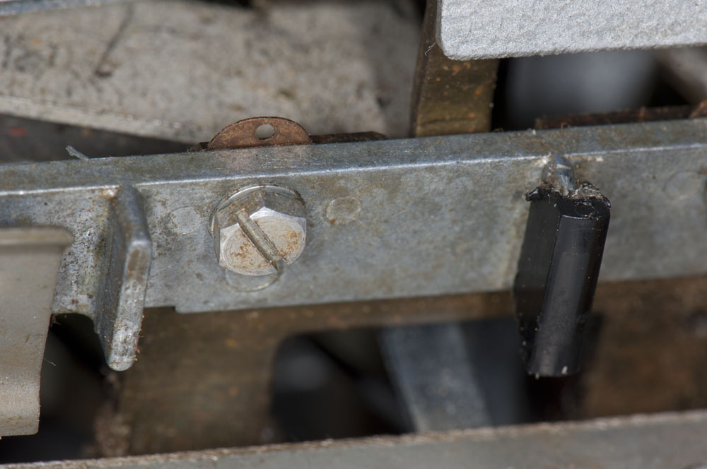

    J'ai re-nettoyé les têtes avec de la "pierre d'argent" pour faire briller les cuivres, bronze, chrome... maintenant, c'est propre. Ensuite essai : non concluant !...

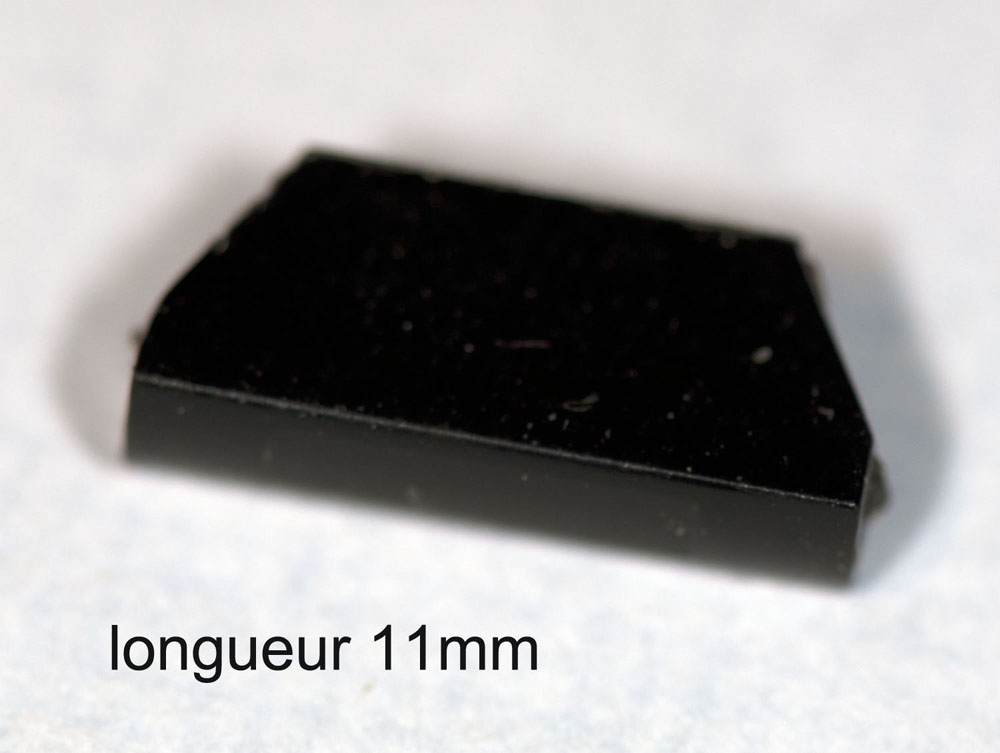

    Et puis, il y avait un petit grincement sur un palier de cabestan ; j'ai donc démonté, huilé ce qu'il fallait, et là surprise ; en remontant, sur ma table de travail, je trouve une petite pièce en plastique noir d'environ 1cm de hauteur avec une trace d'usure de 6mm de large. Vu sa forme j'en est déduit que c'était peut-être une pièce qui prolongeait les "tendeurs de bandes *" qui sont entre les têtes. J'ai donc collé cette pièce et j'ai refais un essai. Bingo ! Ca fonctionne ; l'enregistrement est nickel ! :good:.
    ;-) C'était donc bien la bande qui n'appuyait pas sur la tête !
    Il ne me reste plus qu'à trouver comment restaurer les 2 autres (tendeurs*)...
    MERCI à vous tous pour votre aide et bienveillance.
    * Je ne sais pas comment ça s'appelle :rolleyes:

    Une photo de la pièce en question ?

    C'est le contre guide pour plaquer la bande sur les têtes.

    Tu penses que je peux en trouver quelque part des patins de contre guide ?
