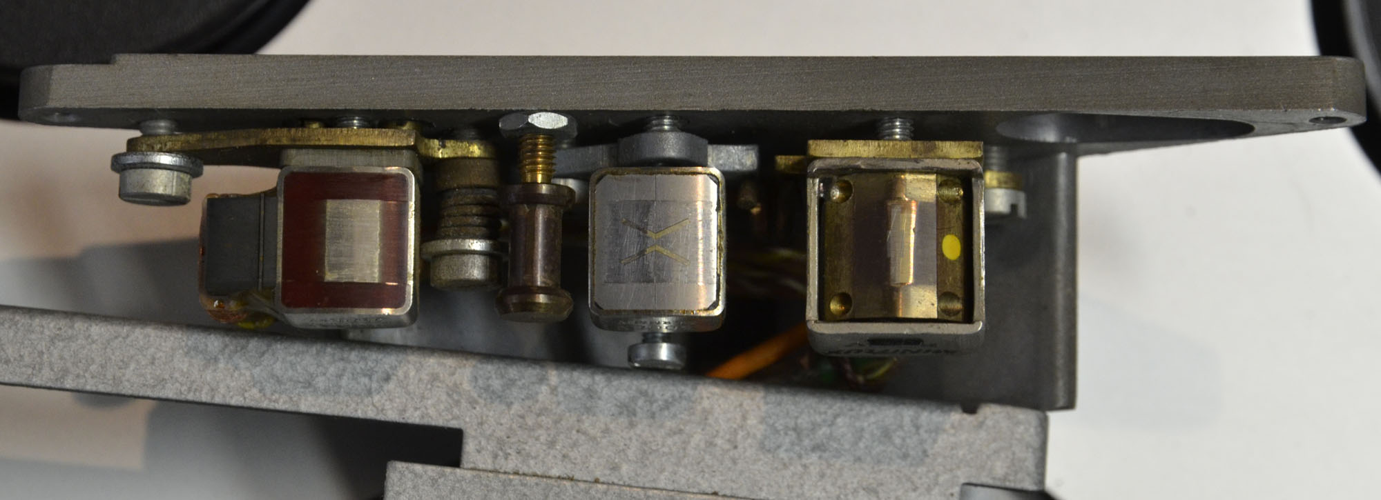

  8. slp-diaph
    46
    Je n'ai que 3 têtes = embrouille :perplexe:
      143.1 KB
      90

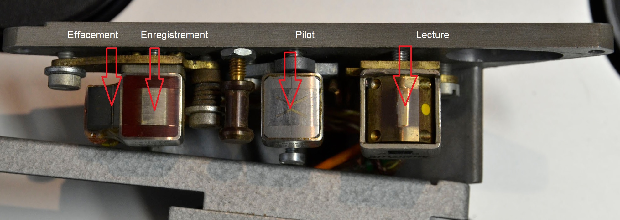

    Il y a bien 4 têtes et dans le bon sens :D

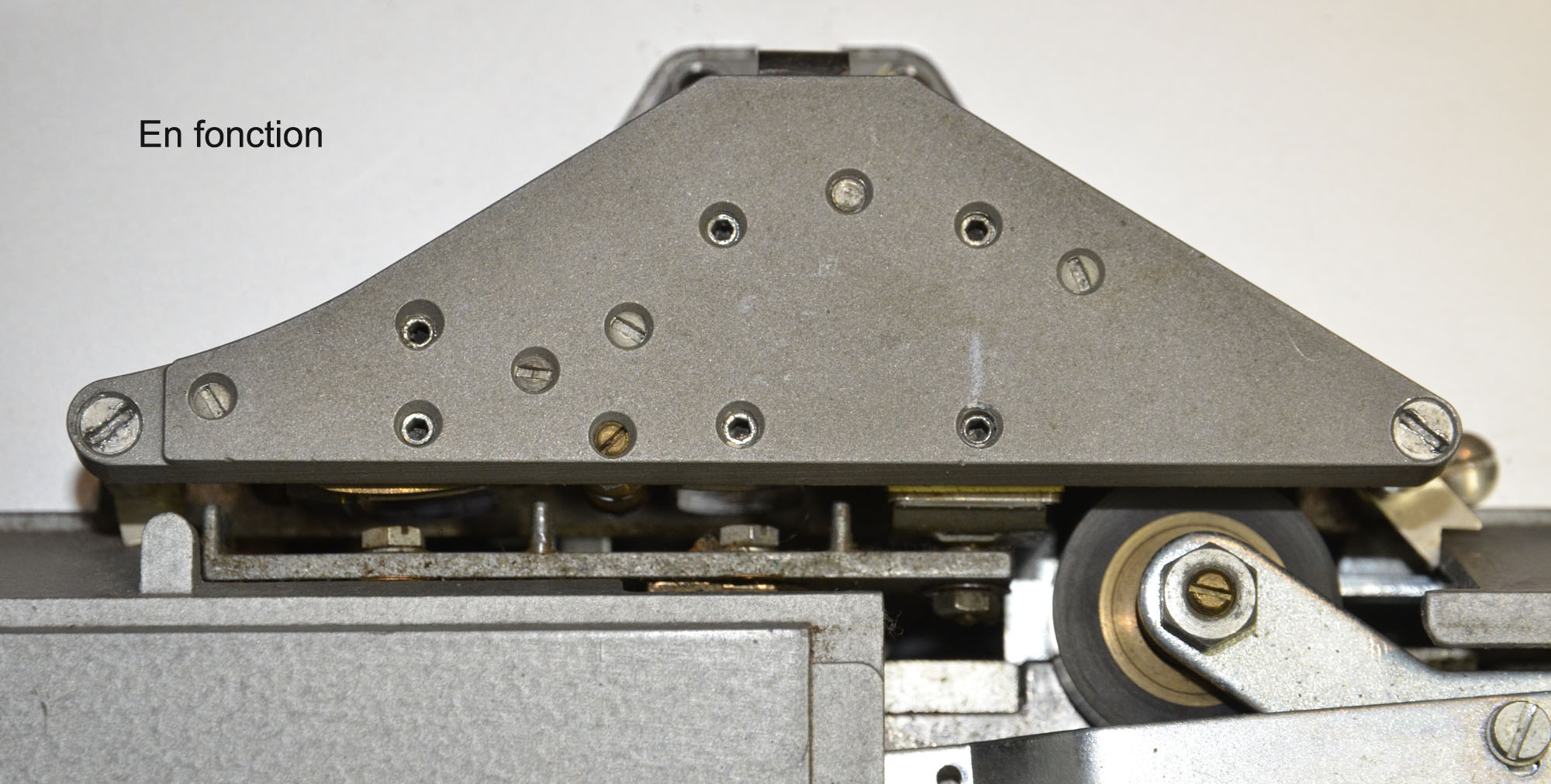

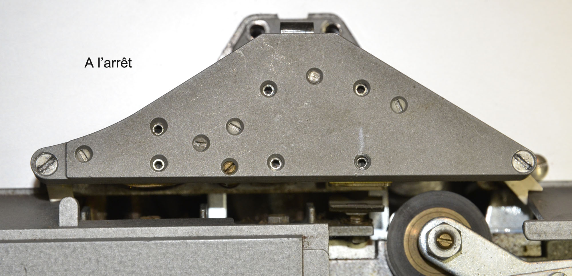

    Tu peux nous faire une photo vue du dessus le bloc en place sans le cache ?

    La photo tu m'as dit :
      262 KB
      86
      241.3 KB
      83
    #10 slp-diaph, 12 Octobre 2024
  11. saint kro
    16 450
    285
    23 552
    +692 / 3 914 / -86
    Je pensais pouvoir voir un truc, mais pas trop visible.
    Il faut bien regardé au niveau de la tête d'enregistrement si la bande est bien plaquée dessus.
    Ce qui me turlupine, c'est une usure non uniforme, perceptible surtout sur la tête de lecture.
    Là, sur la photo, les têtes sont sales, dépôt blanchâtre, faut pas grand chose pour éloigner la bande de l'entrefer, d'où réduction du niveau enregistré et perte des fréquences aigües.
