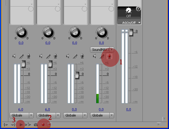

    J'ai quelques problèmes avec mon 1ere pro, je m'explique: J'ai créé un genre de reportage comique puis je voulais rajouter ma voix off par dessus, donc j'ai cocher "activer la piste pour enregistrement audio" mais après je ne sais pas comment faire pour lancer l'enregistrement... Si vous pouviez m'aidez SVP :o

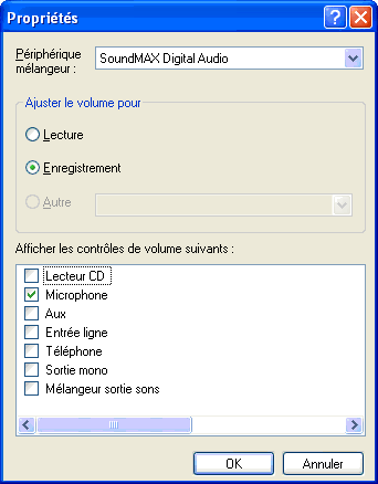

    Salut, pour lancer l'enregistrement, tu dois au préalable appuyer sur le bouton record(2) , puis ensuite sur le bouton play(3) .
    A ce moment, PPRO créer un rush audio sur la piste que tu as sélectionné.
    Si tu n'entend toujours rien, essaye de parametrer ta carte audio. Notamment il faut cocher la case micro dans le menu enregistrement (qui n'est pas le menu lecture) si tu utilise un micro branché au port micro de carte son :)

    Merci beaucoup pour ton aide tout a marché au mieux :)
    Surtout ac de telle explication, avec shéma et tout et tout...comment peut ont ne pas réussir :D
