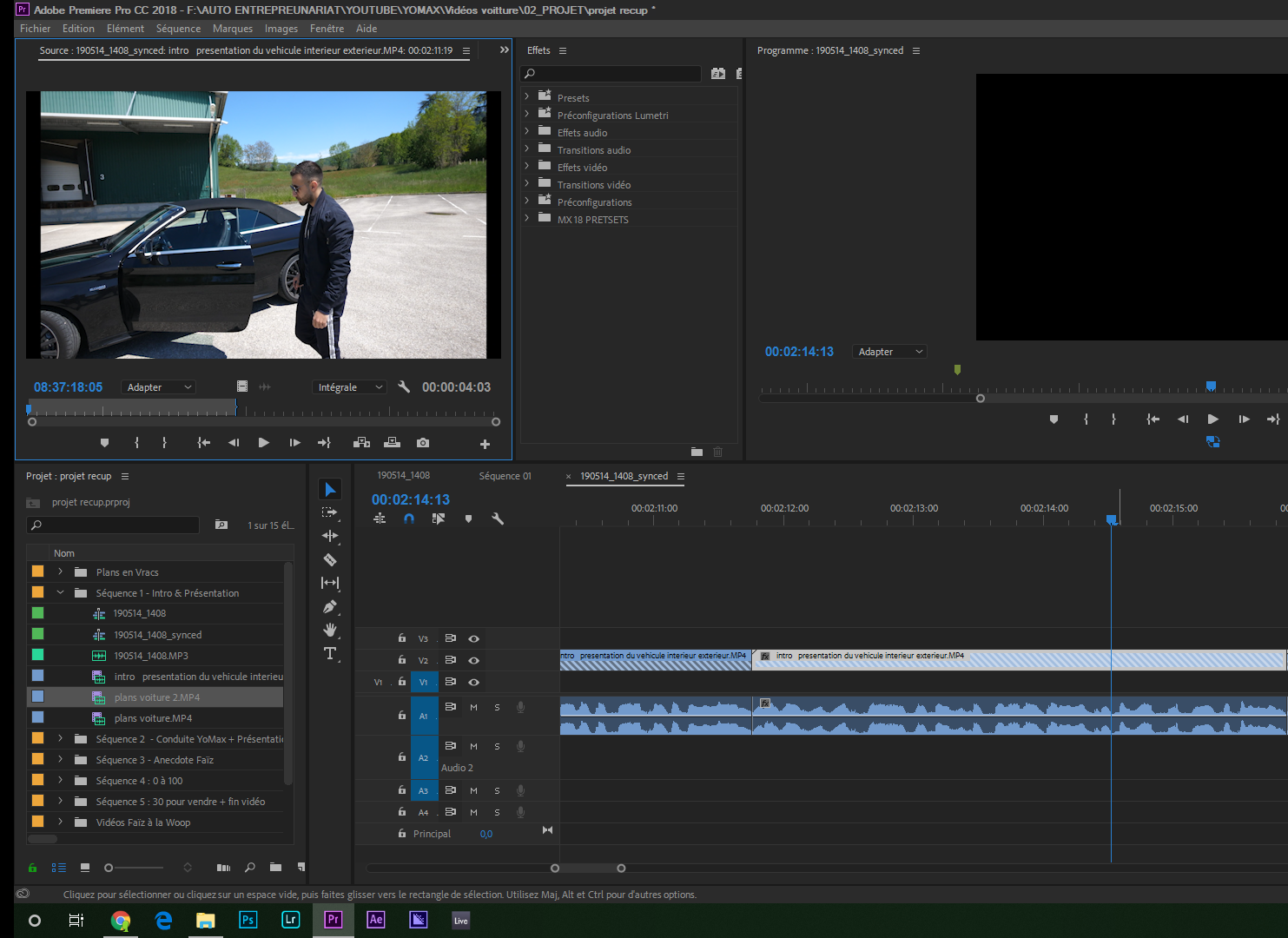

    Bonjour, j'étais en train d'effectuer un montage et Premiere s'est arrété, j'ai donc récupérer le projet.
    Sauf qu'en le récupérant, j'ai des hachures blanches sur mes vidéos alors qu'à gauche j'ai un aperçu donc le fichier est bien localisé... c'est vraiment urgent je ne trouve pas la solution :(
    (Ps : Les Proxies sont bien localisés....)

    Vous voulez dire sur la time line ?
    En général, ce type de hachures indique que la durée du clip sur la timeline est plus longue que celle du clip indiqué dans le chutier.
    Donc il n'y a pas d'image à afficher.
    Cela peut provenir d'une mauvaise relocalisation des fichiers (on ne pointe pas sur le bon fichier).

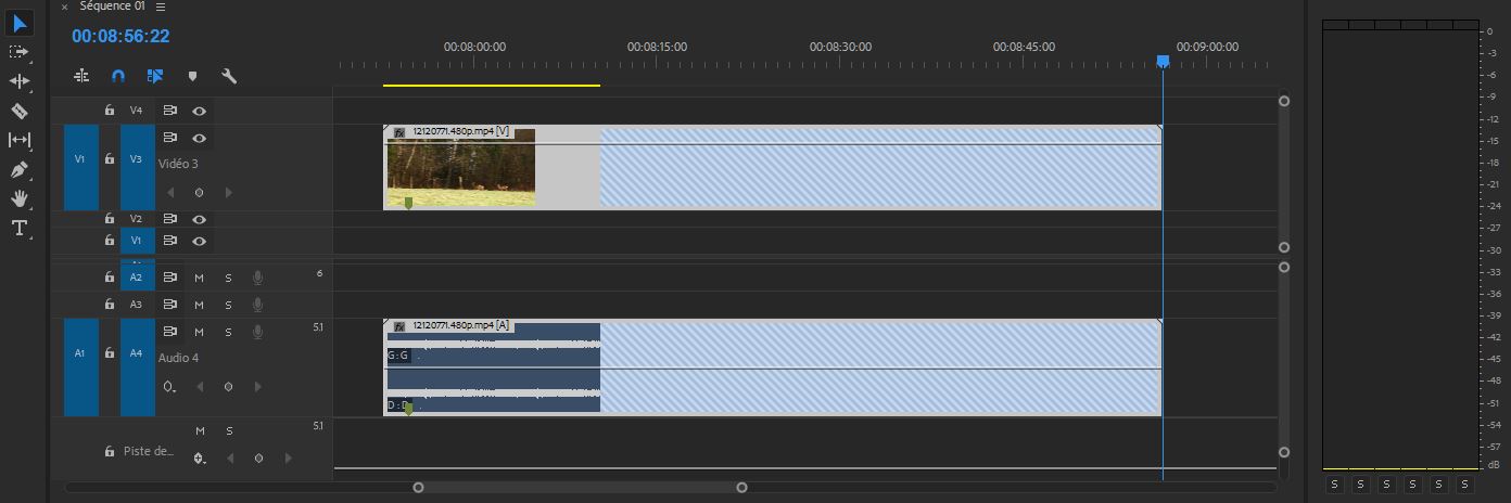

    Sur mon exemple, j'ai substitué un fichier plus court à l'original , donc Premiere ne m'affiche que les images disponibles, ensuite il y a des hachures indiquant qu'il n'y a plus d'images.

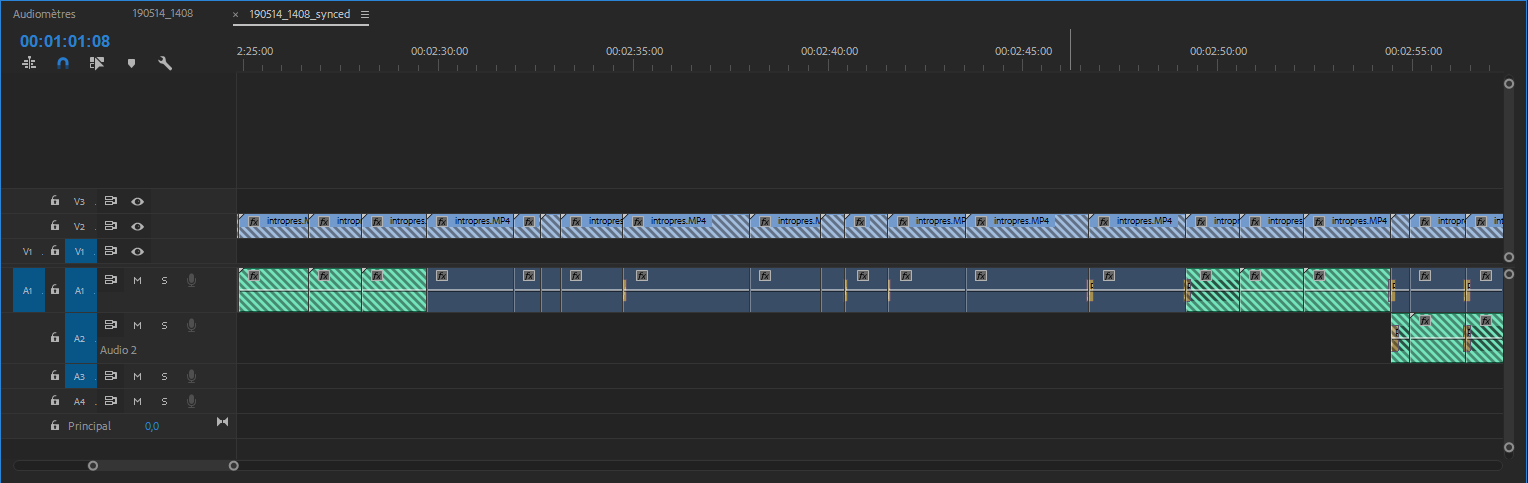

    J'ai bien tout supprimer dans les dossiers, mais encore une fois j'ai ma piste vidéo qui est hachuré... j'ai tout essayé :( il n'y a aucun moyen de récuperer mes cuts?
  10. NOMISOZE
    33
    Il m'est même impossible de modifier l'entrée et la sortie sur mon RUSH vidéo quand je double clique sur la timeline

    Difficiles de vous apporter plus de réponses.
    Je pense quand même qu'il n'y a pas correspondance entre la longueur des clips sur la timeline et ceux qui sont pointés par le chûtier.
  12. NOMISOZE
    33
    Je pense également puisque chaque cut possède le petit triangle blanc indiquant que c'est le début du clip.
    Vous ne savez pas comment faire pour refaire correspondre tout ça?
