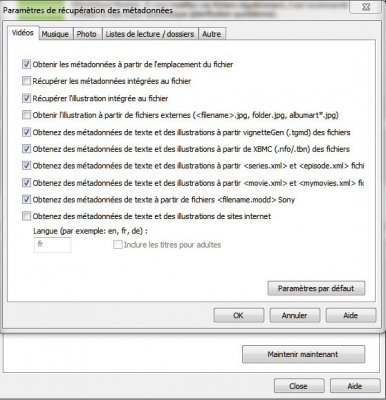

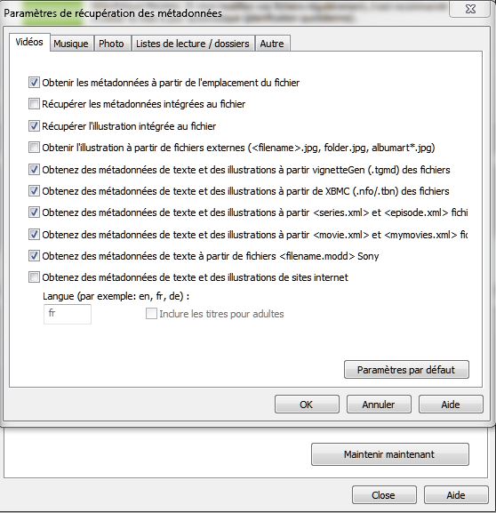

  1. ogt
    Il suffit de décocher la case correspondante dans les paramètres de récupération des métadonnées.
    (car effectivement ce logiciel fait n'importe quoi !)

    Par défaut, Mezzmo va chercher sur le net toutes les infos des films, l'affiche, les acteurs, les genres, etc... Pour déterminer le film, il se base sur le nom du fichier, s'il est nommé "dunkerque.xvid-Toto.UnTruc.mkv" par exemple, il va chercher un titre qui se rapproche de ça, ce qui donne forcément des résultats étranges. Je désactive cette fonctionnalité peu utile, comme indiqué par ogt. J'utilise MediaElch (gratuit) pour faire ce travail, mais si tu n'as pas besoin d'avoir toutes les infos sur le film et son affiche, ce n'est pas utile. Si j'ai bien compris, tu veux juste que le renderer t'affiche ton dossier tel qu'il est, dans ce cas Serviio est largement suffisant (bien qu'il soit programmé en Java avec les pieds :suspicious:).

    Mais ce soft a quelque chose de très génial et je vais le garder. Apres avoir désactivé les metadonnées. J'avais deja essaye de faire ça totalement mais ça me demande des précisions. Maintenant que le mal est fait, que j'ai retabli les titres manuellement et que je rajoute un film par mois il n'y aura plus d’ennuis.
